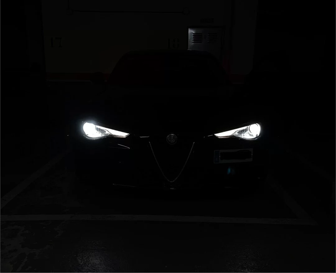

Hay una sombra en la tulipa mucho más definida, pero el xenon también la tiene. Luego, si lo pones mirando a una pared, ves que el haz de luz está más lleno en los de led que en los xenon.
Le hice unas fotos para que vierais la diferencia pero en foto no se ve bien el efecto como se ve de verdad.

El corte lo hace perfecto, la historia es que la lupa del copiloto está más opaca y deslumbra más a simple vista. En la foto se aprecia un poco. La del lado del conductor se ve completamente transparente, aunque en la foto no lo parezca.
Si, se nota un poco. Pero menuda mejora eh, es una luz muy blanca, casi a tono con los led diurnos. No desentona para nada.
