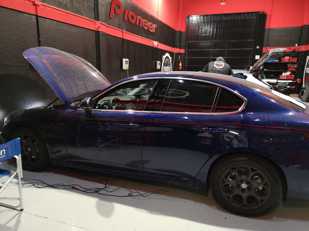

El taller encargado de realizarlo ha sido Madrid Audio, desde aquí mi reconocimiento al excelente trabajo realizado. Os dejo al final del hilo un vídeo elaborado por ellos que deseo compartir con vosotros.

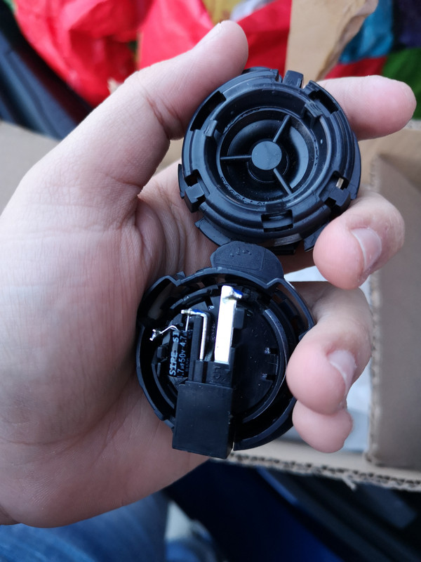

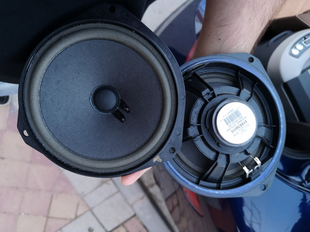

- El coche viene de serie con 8 altavoces (2 tweeters para agudos en la zona delantera, 2 tweeters en sendas puertas traseras, y en cada puerta un woofer, 4 en total).
Si el material y el bobinado de los Harman Kardon, tal como decía el compañero @JFRYUN son poco menos que para echarse a llorar, ya estáis viendo los altavoces del equipo pelado de origen... Nada que ver con los Gladen.
De hecho googleando el número OEM he encontrado lo siguiente:
Dejo unas fotos de muestra del hilo que abrió él para que podáis comparar con el básico, pues hemos instalado los mismos altavoces.

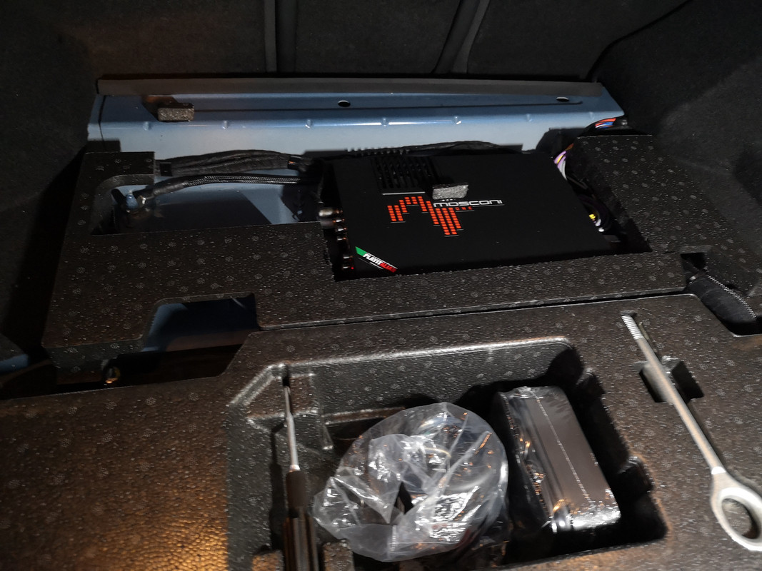

2. Instalación de amplificador DSP Mosconi de 8 canales a 60W RMS cada uno. Se ha empleado un canal por altavoz para los delanteros (total 6 empleados y 2 libres), pudiendo añadirse en el futuro un subwoofer para redondear el sonido aún más.
Datos del amplificador:
8 x 60Wrms a 4 Ohmios
8 x 85Wrms a 2 Ohmios
4 x 60Wrms + 170Wrms x 2 a 4 Ohmios
Comprado aquí
https://www.audiocomponent.es/amplificadores-car-audio/3930-mosconi-gladen-audio-one-608-dsp-amplificador-8-canales-para-coche.html

Nota: Veréis que el coche está lleno de mierda y debido a que les dejé el coche hasta que llegasen la rejilla y el aro de cada altavoz de medios, le cayó algo de lluvia sucia en lo que metían y sacaban distintos coches.
