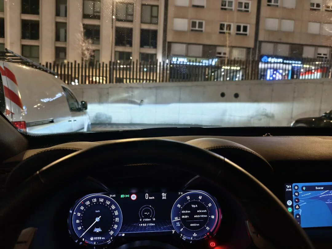

Hola hola! No sé si les pasará a todos los mismo o es que no me funcionan bien los led de mi stelvio. Es un veloce 2024, y entiendo que los faros Matrix Led debería hacer sombras en las zonas de los coches delanteros para no encandilar.
En mi caso, vivo en Andorra en una zona de montaña y tengo el problema cuando subo o bajo por la noche que a los coches de frente los encandiló, me hacen señas como si fuese con luces altas (y ahí les enciendo las altas y los termino de dejar ciegos xD)
Hay forma de comprobar que los faros funcionen bien, de manera casera?
O es algo normal que la iluminación sea tan fuerte? Yo feliz de la vida con lo que ilumina el coche, per mis vecinos no tanto

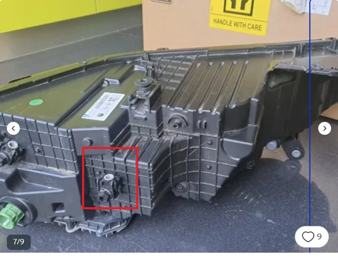

Yo he tenido el mismo problema en el Tonale. La luz corta, o de carretera, es regulable manual. Busca un punto regulable con llave hallen. Yo lo hice en el garaje. Piensa que debe tener una inclinación del 1%, si estás a 10 m, debe bajar el haz de luz 10 cm. Te pongo donde es en el caso del Tonale, pero supongo que será igual. El otro punto regulable es para regular izquierda-derecha. Hay un video de Audi que me ayudó a entender cómo iba.

Muchísimas gracias!!!!!!!!! Lo probare
