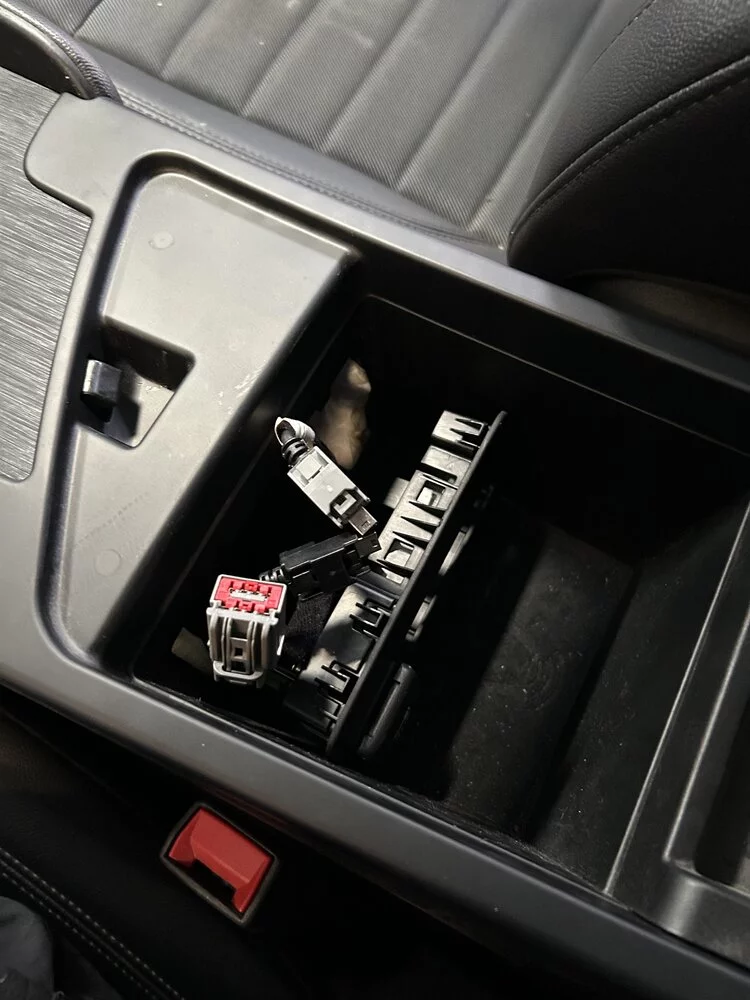

Hola, reabro este hilo por si a alguien le puede ayudar, porque al final me lo estoy solucionando yo mismo.
Después de pasar por 4 talleres, incluido uno oficial en Elche, ninguno supo averiguar el problema de mi coche.
Un día empezó a parpadear el cuentakilómetros y se desconectó todo el túnel central, donde van los controles de la pantalla, volumen de la radio, idrive...
El taller donde lo llevo habitualmente me dice que es el módulo de la radio, que va alojado bajo el volante. Compro un módulo de segunda mano y lo cambio pero sigue igual.
Para abreviar el mes y pico que me he pasado de taller en taller, explico lo que hice:
Primero busqué información sobre los fusibles y veo que el correspondiente al idrive / puertos usb, está alojado en el maletero bajo la moqueta, concretamente el F21. Y efectivamente estaba fundido, además al cambiarlo se fundía también el nuevo.
Así que desmonté el túnel central con mucho cuidado y desconecté todas las clavijas del idrive,el volumen de la radio, los puertos usb...
Puse un fusible nuevo y lógicamente no se fundió.
Como no tenía forma de saber lo que estaba dando problemas, lo hice a la antigua usanza, empecé a conectar una por una las clavijas de nuevo hasta que se fundió de nuevo.
De esta forma supe que el problema lo daba la placa con los puertos USB bajo el reposabrazos.
Quité esa placa, puse otro fusible y volví a conectar todo lo demás, dejando visibles los cables para volver a conectar otra placa que compré por eBay por 60€.
Y hasta aquí mi calentura de cabeza que ningún taller ha sabido arreglar.
Espero que le sirva de ayuda a alguien con el mismo problema.
