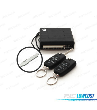

kit de cierre centralizado con dos llaves, luego adaptar nuestro espadin a esas llaves del kit, suelen llevar casi siempre de este tipo el perno pequeño que se ve en la imagen que ponde abajo, luego el transponder se ponen dentro de las llaves que vienen con el kit.

Comprare el Kit y hare un brico de como poner el cierre centralizado y los espadines en las dos llaves que entran con el kit del cierre

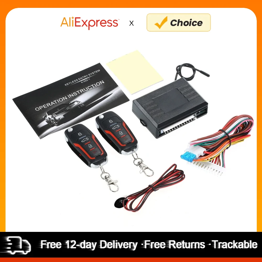

No me deja editar mis mensajes sino no no estaria posteando tanto jajaj este kit se ve un poco mejor y no es chinorris, lo vende una empresa española

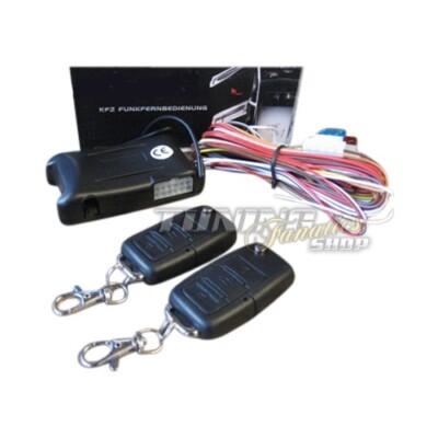

Este es el mejor y de marca y contruccion alemana, sin duda comprare este kit, por si le interesa a alguien este kit, borraria los otros enlaces que he dejado hay atras pero no puedo borrarlos.
