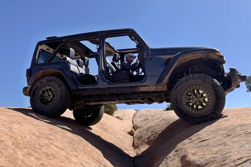

Dios mío 470 CV y reductora de relación 100:1 ...
Que exageración !

Bueno, aporto un dato para los curiosos.
Me quedé un tanto contrariado con el dato de reductora 100:1 (que destaca en el artículo) frente a los valores normales en wrangler que son de apenas 2.7:1 para versiones normales y 4:1 para las rubicón. Había que entender esto.
Bien, pues veo que si cogemos la 1ª velocidad de un rubicón (reductora 4:1) resulta que entre la reducción en la caja de cambios para la primera velocidad, la reductora y la relación del grupo diferencial ... sí logran aprox esos 100:1.
Osea que más o menos lleva la reductora del Rubicón, sólo que están dando un valor absoluto teniendo en cuenta todos los elementos de transmisión y en el caso más favorable (1ª velocidad).
