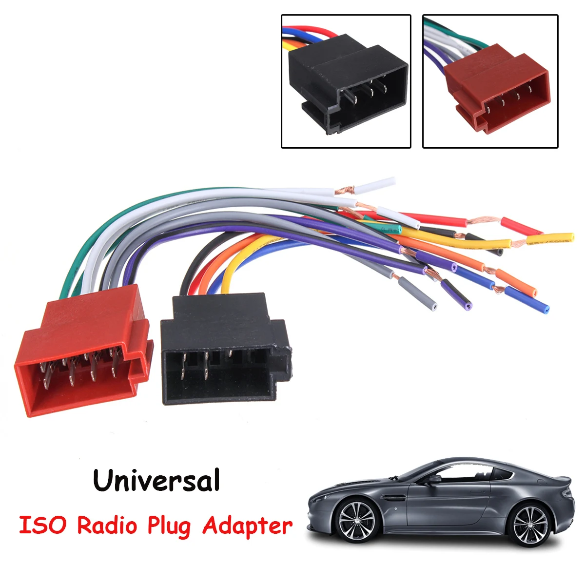

No, las radios chinos traen un conector que lleva las puntas sueltas para empalmar. Necesitas esto para conectar a la salida del interfaz y empalmar.
€ 2,25 15% dto. | Adaptador de enchufe de Radio Universal, estéreo, hembra ISO para coche, Cable de cableado, arnés ESTÉREO
