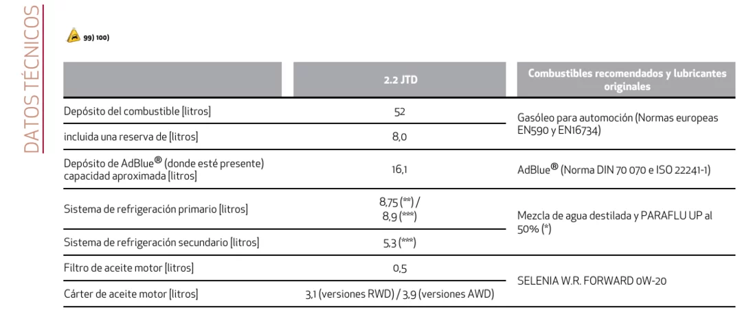

Si es un stelvio diesel 4,2 es el límite ya para que esté en el máximo.
Si es Giulia diesel tiene demás.
Si es Stelvio y Giulia gasolina aún le falta 1l

Entonces que le digo que eche? 4 litros?
Dile que te echen lo que te marque el manual. Siendo un Stelvio diesel seguramente lleve 4.2 litros. Por ejemplo en mi Giulia pone esto

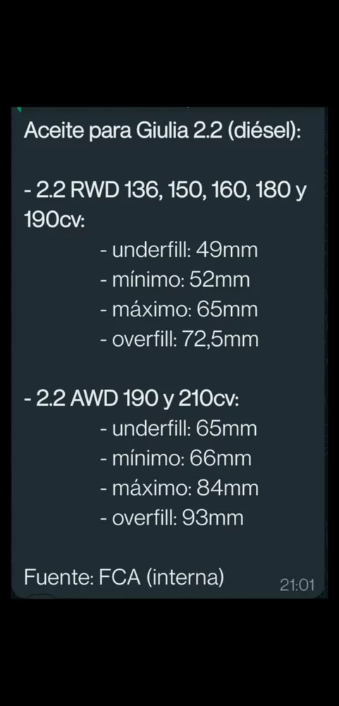

Si miras con Alfa OBD en milimetros con el aceite caliente y habiendolo dejado reposar 5-10 min.
Cuando le cambio aceite y filtro de aceite a mi Giulia 2.2 jtd 150 le pongo 3,9 litros y me marca 67 mm para que os hagais una idea.
