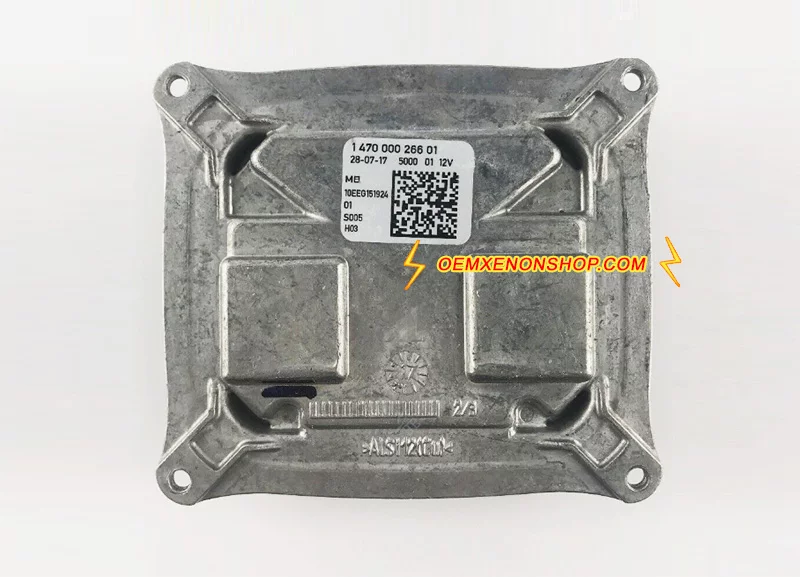

El controlador de los led. cámbialo de un faro al otro para ver si esa pieza es las que esta mal. Después solo te queda buscarla de segunda mano.
Reacciones: JFRYUN
A mi me paso eso mismo y tuve que cambiar la unidad de control,la compre en uin desguace y solucionado.
Me imaginaba que sería algo parecido pero no he logrado encontrar información de algún otro caso.
Entiendo que será esta misma de la imagen o muy similar no?
Esa es,por el otro lado lleva un conector,yo la cambie por una usada y ahi sigue.
