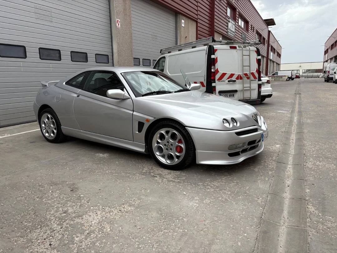

Ahí lo tenéis.
Si alguien que tenga todo de serie me puede hacer el favor de medir la altura de ambos ejes se lo agradezco.
Las referencias de muelles y amortiguadores son correctas pero la altura sobre todo en el eje trasero me parece fuera de lugar.
Al final la referencia de muelles es correcta. Estoy bastante confundido, no se por que va tan alto....

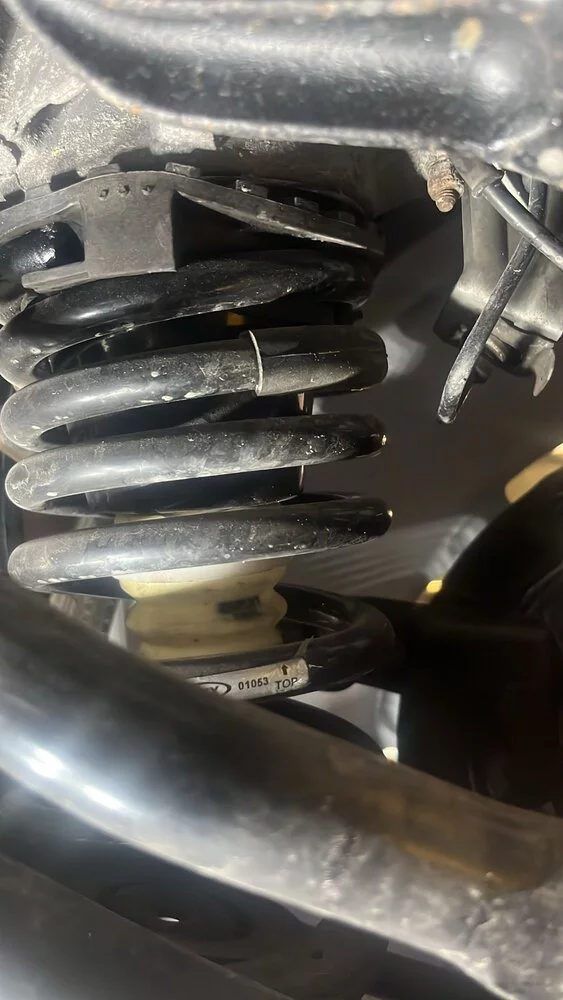

Los 24v llevan un casquillo de una pulgada más o menos entre la mangueta y el brazo inferior trasero , lo llevas puesto ?
De llevarlo a no modifica altura y caída de la rueda
Pon una foto del eje subido al elevador y miramos

Bueno, pues entuerto resuelto. Los muelles traseros de Alfaholics son como 4cm mas altos que los OEM.
Acojonante chapuza.
Así que toca sacar y meter otra cosa.
Voy a probar para empezar con unos OEM.... lo quiero fácil y cómodo....
Acojonante chapuza.
Quién va a pensar que iba a ser eso, además no creo que seas el primero en ponerlos no te dieron soporte técnico?
Me dijeron que las referencias eran correctas y chao.
Les mandaré foto y a ver por donde salen.
