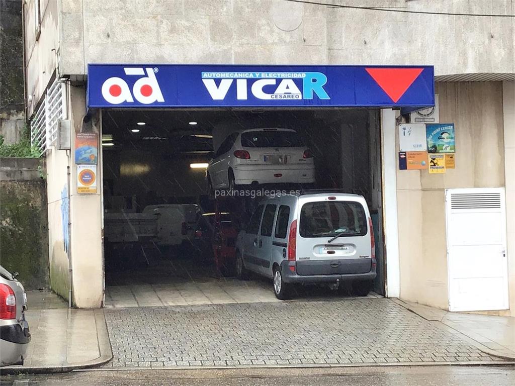

Algun taller que conozcais cerca de Vigo que lo pueda ver?
Talleres Vicar En Vigo. Taller de plena confianza.
