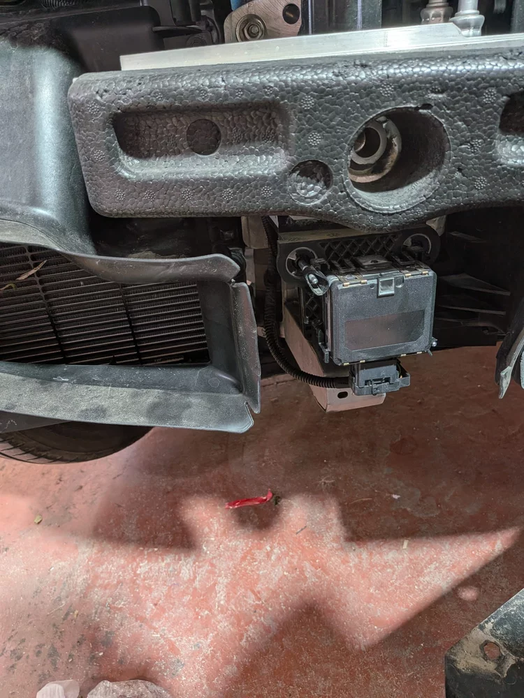

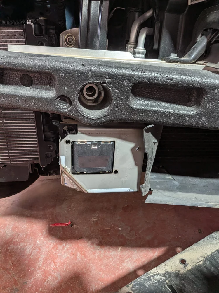

Buenas, hoy viaje desde Cuenca a Jaén para ver al compañero DavidGT147, para ponerle el escudo antirrobo a mi stelvio (no nos queda mas remedio)y codificarle las dos llaves, un placer tratar con un compañero que sabe lo que se hace, lastima la verdad que estemos un poco lejos, gracias por todo David.
Yo lo puse escudo solo , es muy fácil solo hace falta quitar rueda derecha y protector el faldon y quitar tornillos que están por de bajo y ya se tiene acceso para poder separar un poco parachoque y meter el escudo luego quitar los dos tornillos que sujetan el escudo y ya se sabe que hacer apretar y listo en una hora esta puesto
Buenas tardes, o sea que permite montar el escudo desmontando la rueda y sin falta de desmontar el paragolpes? Yo lo tengo para montar y me daba pereza desmontar el paragolpes. Saludos
Hay que quitar protecciones guardabarros y quitar los tornillos de bajo paragolpes y separar un poco parachoques con la mano y entra sin problemas
