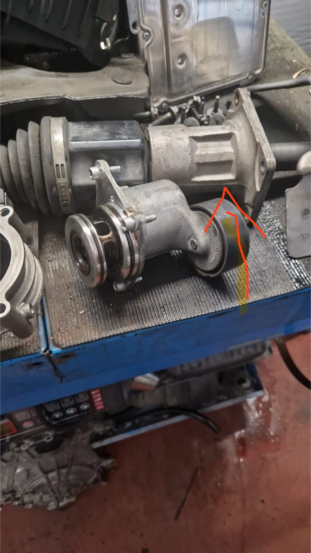

El palier izquierdo delantero me baila más que la compresa de una coja y en la casa me piden 1000 lereles por uno nuevo.
Y cómo se le ha ido un palier con esos kilómetros a un coche que mayormente ha hecho ciudad? Ciudad y además tranquilo imagino (al ir con clientes montados detrás la mayor parte del tiempo...)
Creo que los palieres delanteros cuando más "sufren" es en el arranca/para, pues el Q4 sólo envía algo de potencia al delantero al arrancar o en caso de pérdida de adherencia. Por lo que imagino que en ciudad, es cuando más se usan. El resto del tiempo, va todo al trasero. No sé, por darle una explicación, porque no es motivo para que un palier coja holgura por eso.
Tiene sentido. Si pones la visual en pantalla del reparto de tracción, siempre siempre que se sale de parado algo se ilumina el eje delantero.
Es como si estuviese preparado siempre para el zapatazo, y no enganchar cuando ya se haya producido el deslizamiento el eje trasero. Enganchar antes del deslizamiento hace en caso de pérdida sea menos violenta la transición al delantero. En consecuencia, eleva el consumo en ciudad.

Edito. Del palier lo que se ha roto es un rodamiento o casquillo radial intercalado entre la dos juntas homocinéticas (no podría determinar qué es ya que no hemos podido desarmarlo ni nosotros en el taller ni un especialista en palieres).
Subo foto del culpable.
