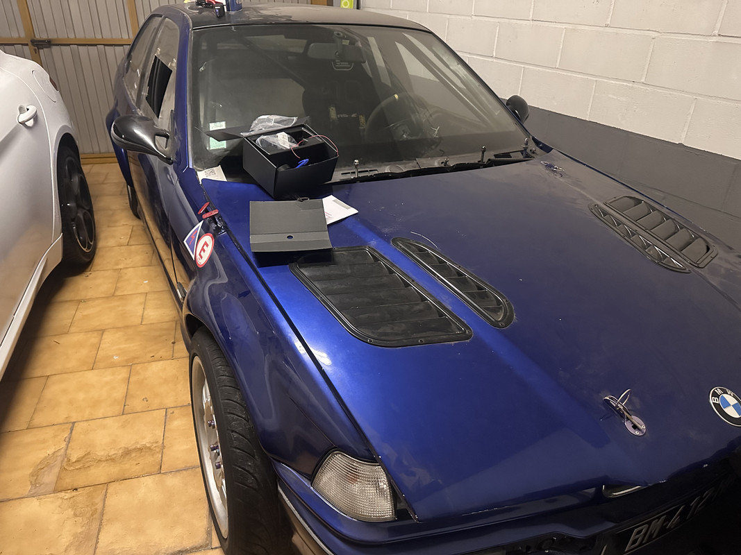

P.D: Para hacer el moñas ya tengo un almendrón a parte. Espero que a nadie le sangren los ojos. Es un E36 aligerado en fibra que no puede pisar la calle si no, los municipales se escandalizan.
