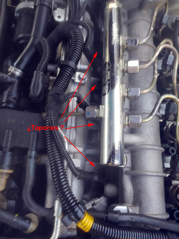

Curioseando por el motor del coche me he encontrado esto:
Si no lo estoy viendo mal mi GT no lleva y en su lugar tiene unos ¿tapones?
Me pregunto si todos los GT llevaban la varilla con las palomillas en el colector de admisión o sólo algunos.

Puede ser que no lo lleve, en los crosswagon sólo llevan palomillas a partir del 2006 para supera el cambio de normativa euro. Y los del 2005 homologan la misma potencia ( 150cv ) y no llevan. Y creo que es el mismo motor el del crosswagon que el de gt, ambos sin fap también.
El de 2006 a parte de palomillas montaba una bomba de gasóil más potente.
Buenas noches..el mío tenía las palomillas y las anule exactamente con tapones muy parecido,si compraste el coche así quizá le hicieran la admisión,el mío es del 2006 y las tenía...
Sí, lo compré así.
De este asunto no tengo ni idea, pero entiendo que la varilla con las palomillas deberían ir ahí donde he puesto las flechas, y sin embargo solo se ven una especie de tapones
Si lleva tapones es que le quitaron las mariposas y la varilla. Eso que te ahorras. Creo que los primeros no llevaban, luego como originalmente sería el tuyo, llevaban la varilla a la vista y a partir de los my2007 llevaban colector de plástico con mariposas metálicas y sin el mecanismo a la vista.

Afirmativo, estoy hoy en el taller haciendo limpieza de admisión y EGR y la admisión de de plástico.
Por cierto la EGR está bonita.
La admisión también tiene mucha mierda y después de la limpieza manual voy a hacer una descarbonizacion a capricho que me entra en el precio.
Ya contaré qué tal todo.
Lo mejor es limpiar el colector cuando toque cambio de distribución. Las descarbonizaciones esas pues algo harán pero poca cosa.
Un jtd en el momento que dejas las mariposas abiertas y anulas egr son otro motor.
