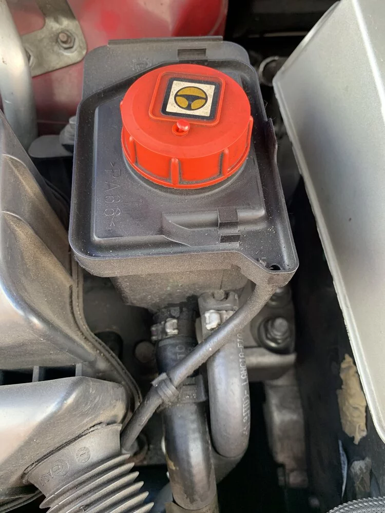

Acabo de echar unas fotos.
Ahí se ve la tubería más baja, un poco rezumado… pero no mucha cosa.
Por la parte del bote no parece que haya pérdida.
Por la parte de abajo, es donde se aprecia más aceitoso. Tampoco una barbaridad, ciertamente.
Lo que está claro que casi no hay líquido. Justo al mínimo (medido en frío)

Pues por las fotos no es el bote no, asi que a buscar por donde lo pierde, esperemos que no sea la bomba que es lo mas caro, si rellenas y sigue el ruido no lo muevas mucho porque el ruido si que puede ser de que bomba funcione sin líquido y termine cascando

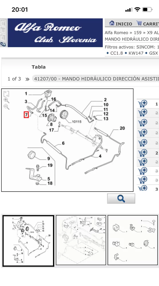

Ese es el esquema de dirección (en el EPER)… así que a mirar todos los componentes y juntas…. Qué pereza!!!
En cuanto logre ver por donde pierde (que igual ya no pierde porque tengo un coche al que se le auto-arreglan las averías), lo posteo por aquí.
