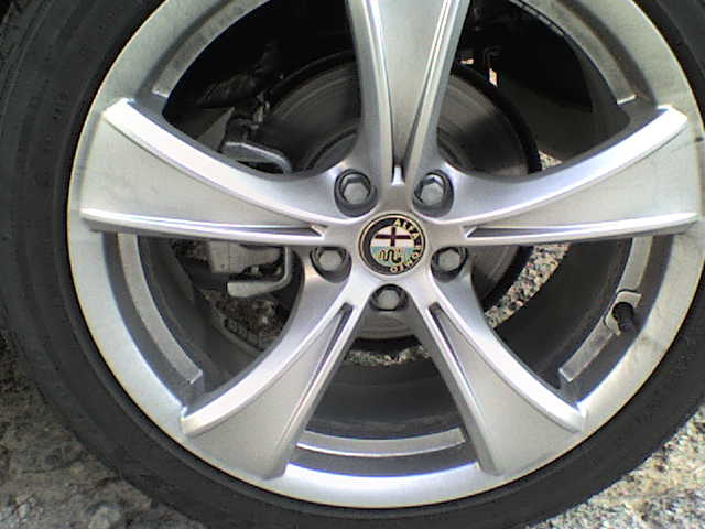

3º Las llantas se limpian con IronX y diversos cepillos, sin olvidar limpiar neumaticos y pasos de rueda.
Despues del aclarado se puede comer en ellas ;D

Veo que usas los mismos productos que yo. Para el interior te recomiendo el innerClean y para las llantas el diablo II, mejor que el ironX ;)

la verdad es que compre el iron x por la gracia de que se pone rojo y demas, pero para unas llantas limpias como las mias es mejor el diablo, el iron es muy caro y dura muy poco pille el envase de litro y con dos coches casi lo tengo a la mitad
