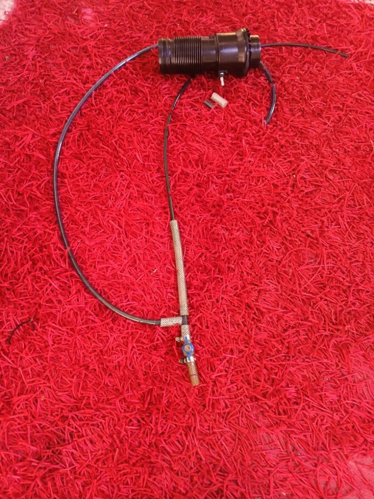

Muchos ya sabrán de mis experimentos de gaseosa en buscar una solución para evitar que el motor de mi Giulia 2.2 diésel , en un fallo muy común ,llegue a manchar de aceite el filtro de aire y el sensor MAF (medidor flujo aire )
Yo lo corrijo con una limpieza periódica del manguito de admisión y principio del codo hacia el turbo , sin necesidad de quitar este último ( solo quito el manguito admisión entre salida MAF y el principio del codo manguito turbo ) pudiendo realizarla en menos de 13 segundos debido a la práctica

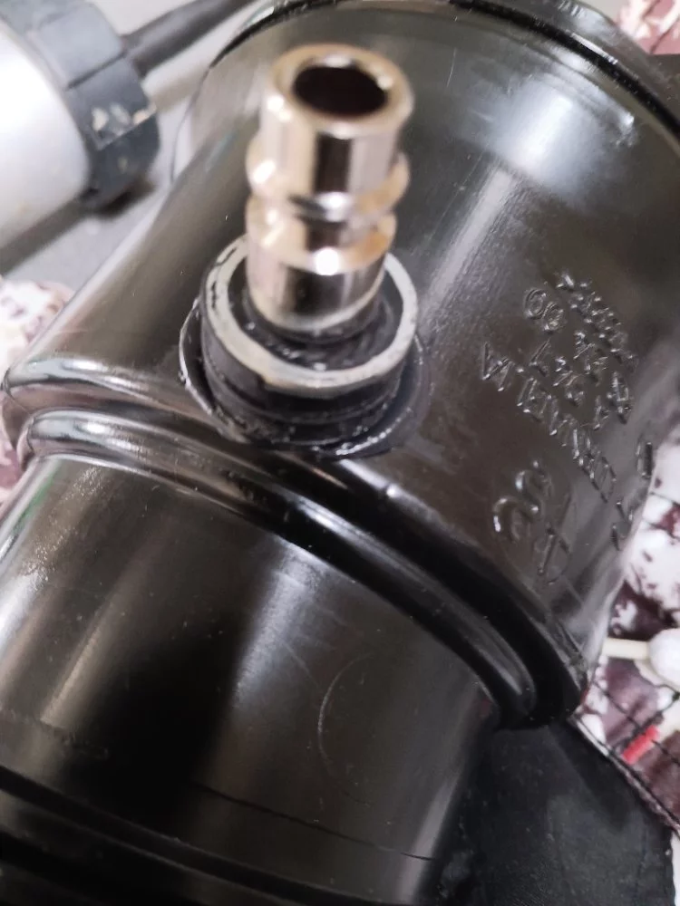

Fruto de mis fracasos , de experimentos, prácticas y estudios cerveceros de líquidos , me he dado cuenta que la solución siempre la he tenido enfrente de mi
Acaso hay mejor decantador que el propio manguito de admisión , donde se acumula el aceite hasta llenarse de tal modo que llega a manchar tanto el MAF como el filtro de aire
¡¡ Alfombra ... alfombrita mágica , haz realidad mi proyecto en mente !!
De momento esta recien instalado y probado trayecto de 90 kilómetros sin ningún error , es pronto para ver y comprobar su funcionamiento
