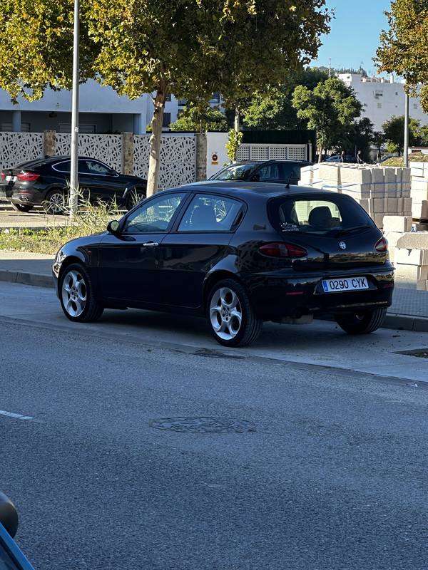

Despues de varios años siendo un asiduo por el subforo de GT, me presento por este subforo como nuevo dueño de un 147 al que no voy a cuidar tanto como el GT honestamente, pero lo quiero dejar apañao' así que necesitaré de vuestra sabiduría.
El coche en cuestión tiene 270000 km y como os podéis imaginar los fallos típicos del 147 con estos KMs, pero mecánicamente va finísimo el cabrón.
Lo acabo de pasar por taller para cambiar calentadores, relé de calentadores, termostato, distribución y brazos de suspensión. Pronto le tocará embrague y repro con egr off, la cual he desmontado y limpiado ya, al igual que el MAP.
El coche como he comentado va fino que te cagas, pero el cuadro es una feria de errores. Fallo precalentamiento, fallo sensor de presion de aceite, agua en filtro de combustible, etc etc...
Con el alfaObd me canta el p1604 y el p0380. A ver si me ilumináis con que puede estar haciendo saltar esto.
Por otra parte, le voy a enchufar el embrague LuK del Stilo de 120cv, después de una ardua investigación y cruzando referencias, creo que son compatibles y me sale a muy buen precio. (Si alguien ha probado ya esto que me confirme, si no ya os contaré la experiencia).
y poco más que decir, encantado de seguir en Alfistas más tiempo y os dejo una fotito del 147.
Saludos!!
