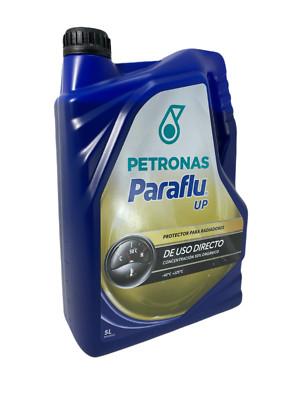

Buenos dias, he observado que mi Stelvio gasolina 200 repro 310cv tiene el refrigerante de ambos depositos algo por debajo del minimo.
Creo que nunca lo han cambiado en 5 años y 50.000km
Lo llevaré a un taller de confianza a que lo cambien utiliza G12?
Gracias.
Pero lee 4 comentarios más arriba... :jujujajajeje:
Pensaba comprar este, que lo usa en las motos tmb.
Bien no?
Gracias.
Mira que cumpla la especificación del fabricante, olvidate del G12
Lo más facil es pillar el paraflú. No es caro y no mezclas.
Reacciones: QUADRIFOGLIO y nacho
Bien no?
Gracias.
AHÍ LO TIENES
