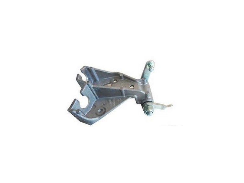

El selector del cambio. Se suele agarrotar el eje con los casquillos de nylon. Pieza
46759824​
NC5qcGc
