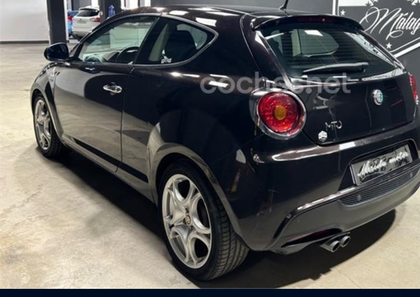

Hola a todos soy nuevo en el foro y en búsqueda de un coche de esta marca mítica para mi hija, me pongo a vuestra disposición para que me aconsejeis en todos los aspectos para no meter la pata. Ando tras la búsqueda de un mito de gasolina más o menos para hacerle unos 60km diarios por carretera, diésel no es una opción por el tema del distintivo o etiqueta Ambiental, aquí en Madrid cada vez más nos acorralan a los diésel. Lo que más he estado viendo en las diferentes páginas de venta de vehículos son los 135 cv turbo multiair 155cv turbo multiair también he visto algún 105cv multiair os pido consejo y opiniones para gestionar bien la compra, mi presupuesto es de unos 6000 euros aprox, os agradezco de antemano todas vuestras opiniones, un saludo
