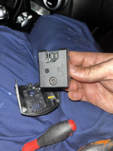

No sé si es este el sensor que estás buscando:
En principio no, pues busco el de temperatura interior y eso es el de anticongelamiento si no me equivoco. De todas maneras muchas gracias. Va a favoritos del tirón que nunca se sabe.

El sensor interior yo diría que es este https://ebay.us/m/fsINrE
Yo lo buscaría por “50510297 giulietta” diría que esa es la ref.

Ese es. Yo lo tenía localizado en míster-auto, pero a 104 euros. Así que una caña te debo!
