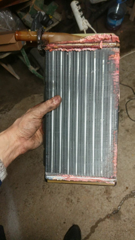

No. Ese empañamiemto que es grasiento; es decir, no es vaho normal que pasas un paño seco y se quita. Es como una glicerina que por mucho que le des con el trapo, solo lo emborronas mas. Eso no es del equipo de aire acondicionado , ni de la calefacción, ni del ventilador.
Es del radiador de la calefacción. Se producen microroturas, fisuras, por las que se evapora el agua caliente de la calefacción hacia arriba y termina en el cristal.
Sospecho que el agua que pierde, (en mi caso muy poco; pues no se llega casi a notar en el vaso de expansión), tal vez caiga en el motor del ventilador y sea lo que lo haya estropeado tras tantos años así. No lo había cambiado, (el radiador de la calefacción), por la enorme mano de obra que supone. Pero ahora, con la avería del ventilador, al tener que abrir, aprovecharé para cambiar radiador y ventilador para que dure otros 23 años.
Es el segundo coche en el que me pasa la rotura del radiador de calefacción, y las dos veces ha sido al sacar el coche tras el cambio de la luna delantera por impacto. A lo mejor es sólo casualidad, pero en mi caso el 100 % de las veces. Y el otro no era un Alfa. No quiero asegurar que sea la causa, pero no me atrevo a cambiar mas lunas

En cuanto al radiador, sencillamente con este coche no usaron la misma calidad, mientras que en el 156 el radiador y sus conductos son de construccion íntegra en aluminio y todo esta soldado si posibilidad de fugas, en este combinaron plastico y aluminio.
El resultado es, como te puedes esperar, malo. La union entre el aluminio y el plastico acaba fallando y de ahi estos problemas.

Te dejo una foto del mio, de 2018.
Puse el mas barato de Autodoc (Marca Abakus, 15€).
Como dato curioso, 8 años despues me dieron un golpe por detras mientras estaba parado en un stop, lo arreglaron mal, todo el coche apestaba a calcetines mojados por el agua.. sumandole mucho cariño vecinal (Roces, golpes...), decidi que ya era demasiado y lo despiecé... el radiador estaba como nuevo!
