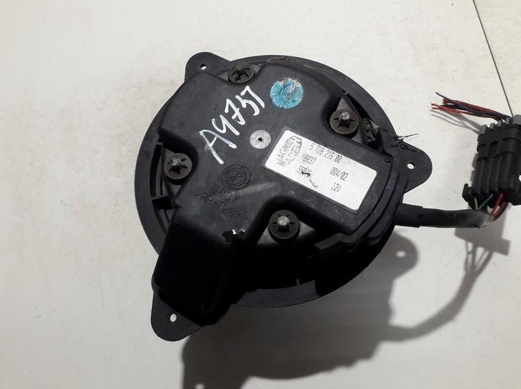

El soplador debe de ser este:
Pero no está aun desmontado porque lleva mucha mano de obra y quiero asegurarme de que podría conseguir el recambio.

Confirmado. Una vez desmontado, es este
Además de caro, (reacondicionado), el plazo es de 3 o 4 semanas.
Necesito algo más rápido, pero esta referencia
Por esa referencia aparece uno en wallapop que está revisado... Por 20e... échale un ojo
Además ya buscando, parece que comparte con estos modelos:
Se ve un poco borroso, son Alfa Romeo 166, Fiat Punto (de aquellos años imagino), Lancia Kappa, Lancia Thesis, Lancia Y e Y10.

Bueno, todo son problemas. El de Wallapop es de Almería y no responde a mi mensaje. Estoy desesperado con esta asunto. Todo desmontado y sin recambio.
¿ Sabe alguien si este ventilador-soplador se puede reparar en algún sitio de España ?
