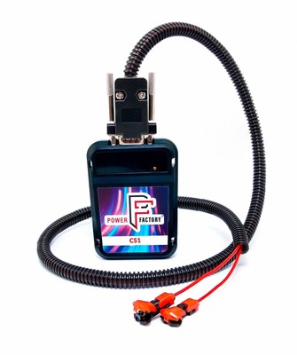

Primero de todo disculparme por la inactividad durante este tiempo, he estado liado (y sigo estándolo) haciendo una pequeña "restauración" del 155 1.8 8v que poseo.
Hoy indagando he topado con esto:
Alguien ha probado algún chip de potencia para un 155 o similar? Y de esta marca, habéis probado?
Gracias y salud

Dudo horrores que ese chip saque mínimo un 15% de potencia....
Bueno no estoy cuestionando la ganancia, ya doy por hecho que no es verdad lo del 15%, pero si mejora un poco sin dar ningún problema pues quizás me lo planteo...
No no, el 15% es el mínimo.... El rango que aseguran es de un 15-30%.

Me estaba leyendo las características y me he topado con esto:
«La reducción de la llamada demora de respuesta (Turbo-lag) garantiza una buena aceleración a bajas revoluciones»... :eek:
En fin, como he dicho en otras ocasiones, estos artilugios en un atmosférico sin tocar nada más me merecen la misma credibilidad que un elixir de la eterna juventud, un filtro de amor o un ungüento crecepelo... :rolleyes:
Lo siento, no es por desanimar, pero yo no me gastaba el dinero... ;)

A ver, te dice ganancia entre 15%-20% pero la descripción de características de este artilugio no es una descripción específica del chip para tu motor gasolina-atmosférico sino una descripción genérica para todos sus chips aplicados a todo tipo de motores: gasolinas atmosféricos, gasolinas turbo (habla de turbolag) y turbodiesels (habla de turbolag y humos). Por tanto prudencia con los resultados y haces bien en no esperar ese 15%.
El chip podrá jugar poco con la inyección de combustible ya que no se mejora la aspiración y por tanto el dosado exigido no deja margen en un gasolina atmosférico. Lo hemos tratado hace poco, habría que hablar de tocar árboles de levas, colector de admisión y escape, pistones , compresión etc etc y, tras todo ello, tocar electrónica (ECU) pero a medida según lo hecho.
Aún así, por probarlo no creo que te de problemas, pero pienso que no ganarás casi nada. Suerte con ello en todo caso.
