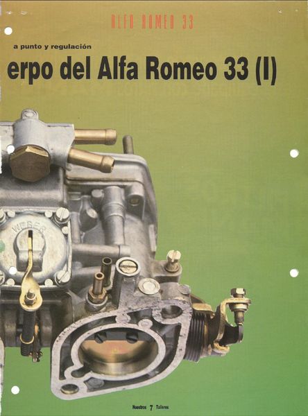

Ten:
"Se me saltan las lagrimas de alegria".
Que recuerdos, Hace mucho mucho tiempo, que no hago una regulacion de esos carburadores.

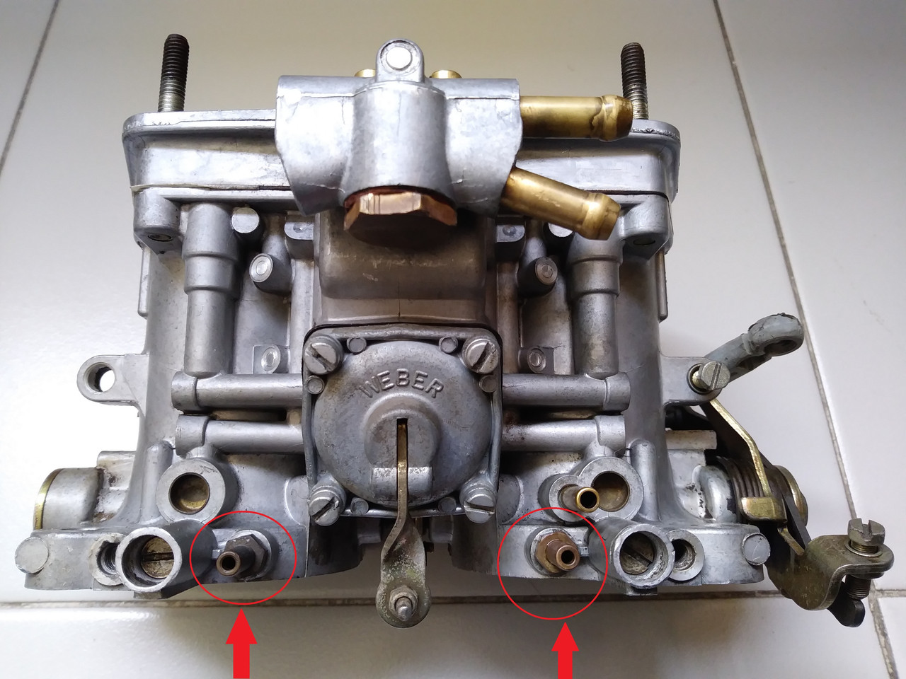

Y ¿Sirve cualquier vacuómetro como, por ejemplo, éste?:
¿O hace falta alguno en concreto?

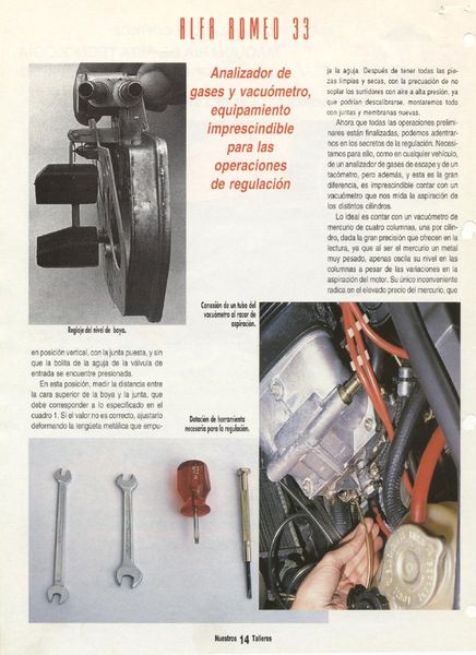

En principio sirve cualquier vacuómetro. Lo importante es que el tubo que conecte el vacuómetro a las tomas de vacío de los carburadores ajuste bien en éstas:
Hay diferentes tipos de vacuómetro: de columna, de aguja amortiguados, de aguja sin amortiguar, con restricción de succión, sin... Todos hacen lo mismo -medir el vacío- aunque en algunos casos la lectura es más sencilla porque la indicación del vacuómetro es más estable. Piensa que el motor funciona por "pistonadas" por lo que en los más "básicos" la lectura oscilará rápidamente al ritmo de las pistonadas mientras que en otros más sofisticados la lectura será muy estable... ;)
El que pones de ejemplo es de lo mejorcito que te puedes buscar para sincronizar: de columnas, preciso y estable... :likeit:

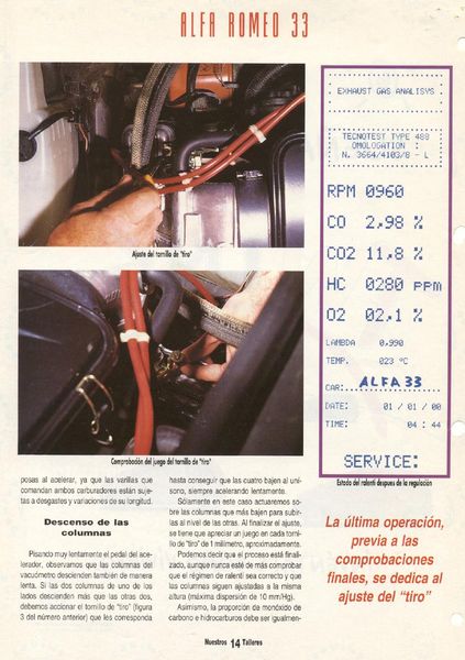

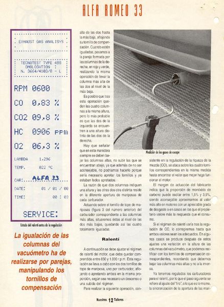

Ahora mismo nada, afortunadamente. Lo que pasa es que cada vez que iba a la ITV (se me caduca en agosto) me decían que contaminaba demasiado, entonces iba a mi mecánico de toda la vida y le recortaba el consumo, pasaba la ITV, después lo volvía a regular como estaba y, de vez en cuando, los corregía con el vacuómetro. El coche funciona muy bien. El problema es que mi mecánico falleció hace dos meses y yo no me atrevo a hacer todo eso, podría liar una buena. Además, aparte del vacuómetro, pone en el artículo que hace falta un analizador de gases, y he visto que son caros. Vamos, que no me veo haciéndolo yo.
