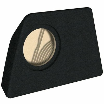

Disponemos de este hueco en el maletero:
Físicamente cabe un subwoofer de 8" como el JL, además hay que tener en cuenta que para hacer una caja cerrada debe cumplir una capacidad recomendada por el fabricante: 8,5 litros + 0.85 litros = 9.35 litros ( interior ). Dada la forma exótica del hueco, lo mejor es hacerla de fibra de vidrio. Yo he comprado un pack de 5 Kg de resina de poliéster + 5m2 tela de fibra de vidrio. Realmente con 4 Kg debería bastar. Además, hacen falta guates, gafas y mascarilla apropiada para trabajar este material, y brochas de las más baratas que encontréis, ya que serán de un solo uso, yo he usado unas 8 bochas.

Comprobar el volumen de la caja. Rellenar con 9.35 litros de agua, y marcar el nivel. Esto sirve para comprobar que es estanco. En teoría la tapa de la caja debería ir por el nivel de agua.
Paso 6:
Pero a ese nivel, no cabe el subwoofer. Pegaría el imán en el fondo, así que vamos a tener algo más del volumen recomendado, usar las marcas, y el subwoofer para hacer una plantilla en madera de unos 3mm que encaje dentro del cajón y el subwoofer no choque con las paredes.
Paso 7:
Para realizar la tapa yo he usado 2 tablas de contrachapado marino de 10mm que ya tenía, puede usarse solo una tabla de al menos 19mm. Marcar desde el nivel de la plantilla hacia arriba el espesor de la tabla y recortar la fibra de vidrio a ese nivel. Usar mascarilla ya que el polvo es dañino.

El resultado final es este:

Que espectaculo de brico, te doy mi mas sincera enhorabuena pero he de destacar una cosa que hubiera tenido en cuenta.
El hecho de tener esa rejilla en el maletero no me convence demasiado. Es decir, ya que te has pegado el señor trabajo que has hecho, yo personalmente hubiera perforado la circunferencia del woofer y lo hubiera puesto por debajo de la tapa para que quedara completamente incorporado, asi al abrir el maletero no destaque tanto. Es solo mi opionon, te ha quedado muy bien. Gracias por el aporte.
