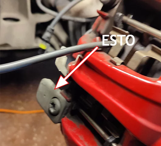

Duda que me ha asaltado durante el cambio... ¿para qué diantres es esa especie de contrapeso que lleva en el tornillo de abajo de cada pinza???

Hace un par de semanas cambie las pastillas del mio y tambien me parecio curiosa esa pieza metalica, yo creo que es una especie de espaciador, un poco cutre
