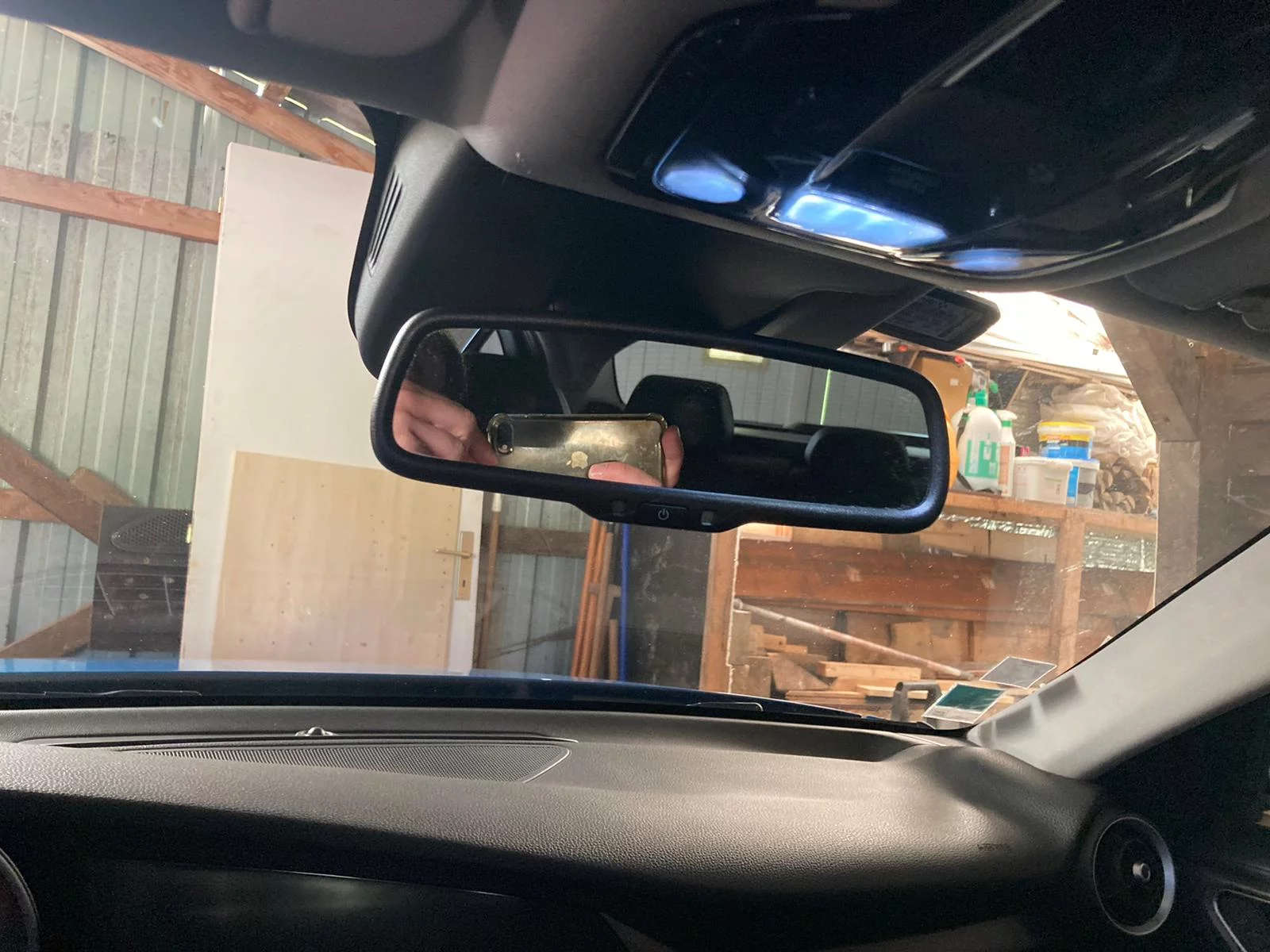

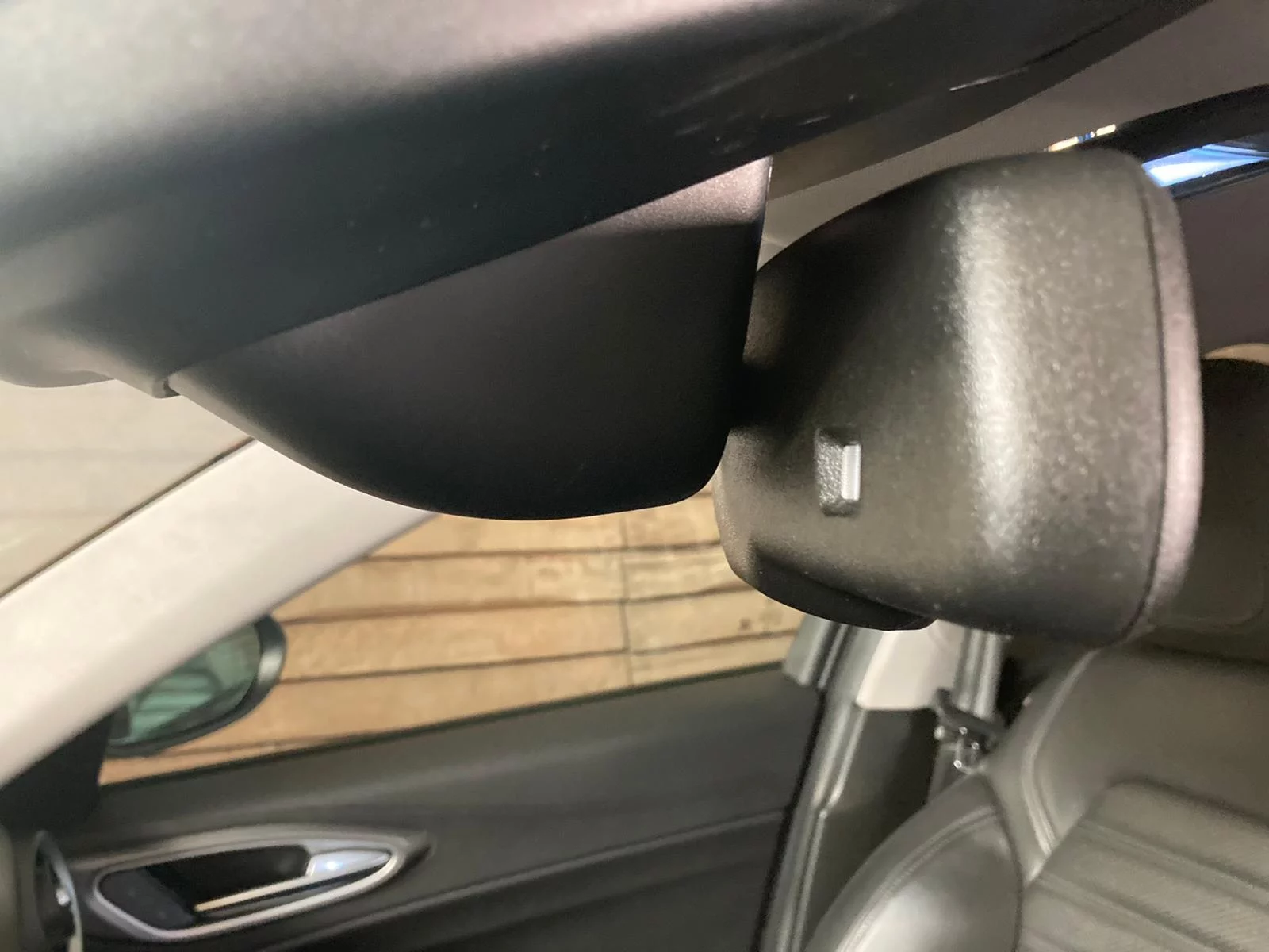

Buenas,
Parece que no soy el unico con problemas :) aunque si el primero en ´salir del armario’ XD Si lo se lo pongo en el hilo de problemas de la Giulia, jaja. Yo sin embargo me llevo bien con los reposacabezas. Como lo prometido es deuda ahi van unas fotos del estado actual
