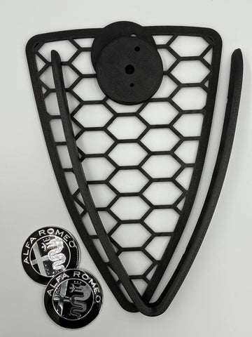

La parrilla que pusimos fue esta:
https://www.aliexpress.com/p/tesla-...sdaDptkWE54mgWPM3dyqlEemT6ct8JEBoCufAQAvD_BwE
El tamaño y forma de los exágonos coincide perfectamente con las partillas inferiores, y sólo le pongo el pero de que el redondel que en la parte superior en el que se apoya el logo queda como un centímetro más hundido de lo que debería para enrasar el logo con el borde de la carrocería... pero, y no sé si será para autoconvencerme, a mi me gusta más así.
Y la "V" símil carbono la conseguí, allá por el mes de mayo, en un vendedor irlandés por Ebay que la ofrecía además en negro mate y gris , "V" confeccionada en resina que forraba en vinilo, y que ahora no consigo encontrar...
Buscando ahora la anterior, encontré este enlace en el que parece otra opción en la que ofrecen el pack de parrilla/"V" entero, pero sólo en la opción negra de la V:
https://www.3dsolutionstore.com/cdn...025-06-02_19-19-19.jpg?v=1749118560&width=360
https://www.3dsolutionstore.com/collections/alfa-romeo
No la conozco de primera mano, pero no parece mala opción.
