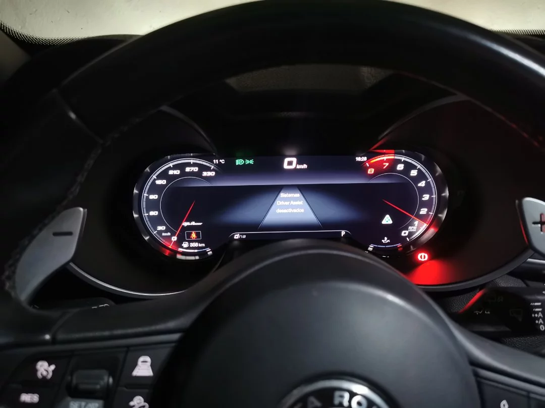

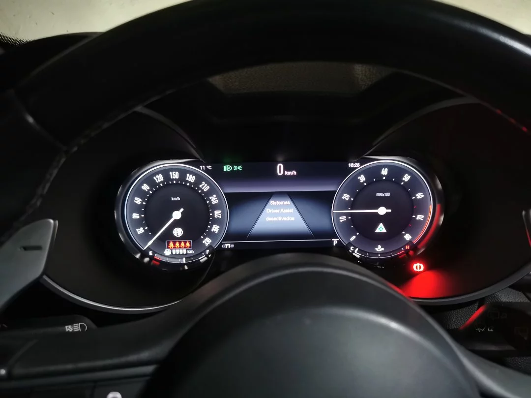

El mio es que es del 2017, yo le cambie el IPC por el digital más los mandos del volante, ETM táctil que es la del medio, la centralita del clima para que funcionarán los mandos, le puse el RDNA, se activo el modo race. Y me falta cambiar la BCM para que me funcionen los diales en el modo rendimiento de presión de turbo y aceite, solo me marca el torque. Y en el IPC me pasa lo mismo no me salen los diales solo consumo g-meter brujula. Todo esto me lo hizo ENG CUSTOM en febrero del 24 si mal no recuerdo.

También le puse un par de tomas de usb c en el compartimento central. El Acc+ que era cambiar mandos y activar. Y bueno con el ETM táctil pues tengo Android auto que antes no tenia. Fue un buen lavado de cara jejeje.

Vas a necesitar los cables y el ELM327, yo cogí unos de Amazon y me han ido bien (me los dijo un compañero del foro) en cuanto a ponerlo tendrán que codificar cosas para que tu coche sepa lo que le has puesto. A mi lo de la pantalla de rendimiento me lo dijo un ingeniero polaco en el foro Giulia, le pase la config proxy y el me dijo que tenía que cambiar, la verdad que un maquina. Lo demás me lo hizo ENG custom, no tengo ningún mérito jejejeje.
El IPC es el panel de instrumentos, el ETM es la táctil que has cogido y el BCM es otra centralita que eno caso tengo que cambiar para que me funcione lo de rendimiento.
