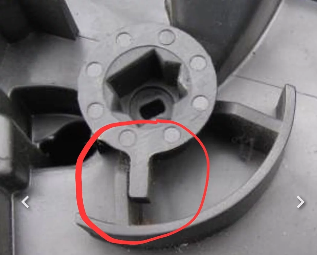

A ver, se puede arreglar sin necesidad de cambiar la caja y desmontar todo el salpicadero, eso sí, hay que cortar chapa por dentro para tener acceso con las manos, luego es cuestión de sacar esa pieza y que te la repliquen con una impresora 3D (10€) y ya es volver a poner.
Por otro lado, esa pieza que es el motor actuador si se vende suelta, no entiendo como un taller te dice que no se encuentra y que hay que cambiar todo, es ridículo....

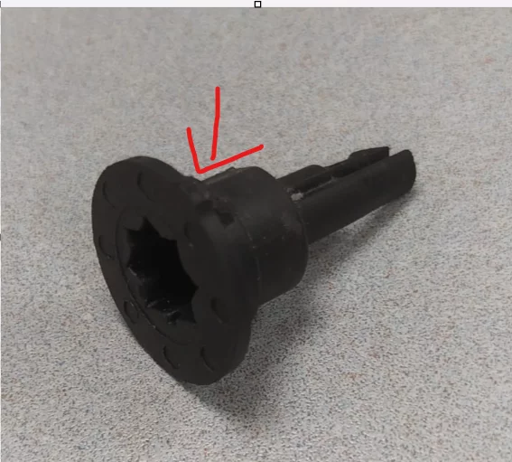

Buenas, yo lllegué a sacar los dos motorcillos, imprimi la pieza en 3d y seguia rompiendo la patilla esa porque el motor gira 360º siempre, abri los motores los limpie engrase incluso le cambie un chip(ya no me acuerdo como se llama) y el fallo persistia.
despues he intentado con unas llaves de vaso y unos cardan hacer un sistema para girar manualmente la trampila calor frio en ambos lados porque es bizona, se olle como giran porque chirrian un poco pero levemente cambia de calor a frio... estoy algo desesperado.... le voy a meter una camara endoscopica a ver si veo algo....

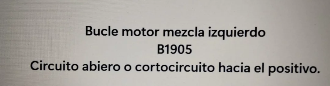

Puedes hacer un control desde los mandos para saber que motor falla, te lo marca en el propio módulo del clima.
Buenas Alfistas,
Abro tema para contaros los motivos que me llevan a tener que cambiar la caja de calefacción de mi Giulietta 1.6 JTD de 120CV. Como novato que soy en el foro y además no tengo ni idea de mecánica/electricidad o electrónica, vayan por delante mis disculpas si digo alguna barbaridad fruto de mi desconocimiento.
Aproximadamente hace un año empezó a salir aire caliente, más bien a la temperatura del fuego por el lado del conductor, mientras que en el del pasajero el clima va perfecto. Navegando por el foro e internet, quedaba claro que era el motor de la mezcla del lado izquierdo (conductor) con código de avería B1905:
Nos tiramos como ocho meses para conseguir la pieza, porque no había por ningún lado según mi taller de confianza.
Nos llega y la ponemos en febrero de este año. Mejora parcialmente la cosa, ya no sale tanto fuego pero no acaba de regularse bien la temperatura del lado del conductor y sobre todo, no paraba de escuchar el ruido de motor venga funcionar constantemente. Ruido de giro de motor eléctrico moviéndose sin parar...
Los chavales del taller, mosqueados porque parece que pierde regulación constantemente el clima, lo vuelven a desmontar todo y descubren que esta pieza, que es la que le marca los topes de giro al motor está rota:
Le falta la pestaña, está partida, que hace de tope a los motores mezcladores. Yo no soy un experto de nada, insisto, pero parece un sistema un poco "endeble" para la avería que puede montar y que parece que me ha montado:

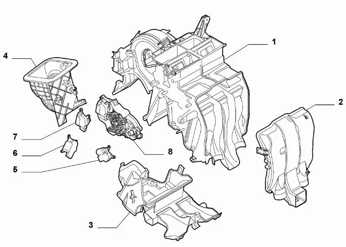

Esa pieza va en la Caja de Calefacción y ahí es dónde la cosa se tuerce porque, al parecer, no se vende un despiece de la misma y hay que cambiarla entera. Más en mi caso porque por dentro parece que la cosa se ha hecho papilla:
Al haber estado el motor girando libremente 360º se ha debido de cargar los engranajes o recorridos que haya dentro de la caja de calefacción y aunque intentes "girar" manualmente esa pieza para dejarla fija a medio recorrido en una mezcla más confortable (Esos 21ºC que ahora mismo sueño) todo el año la cosa no responde.
