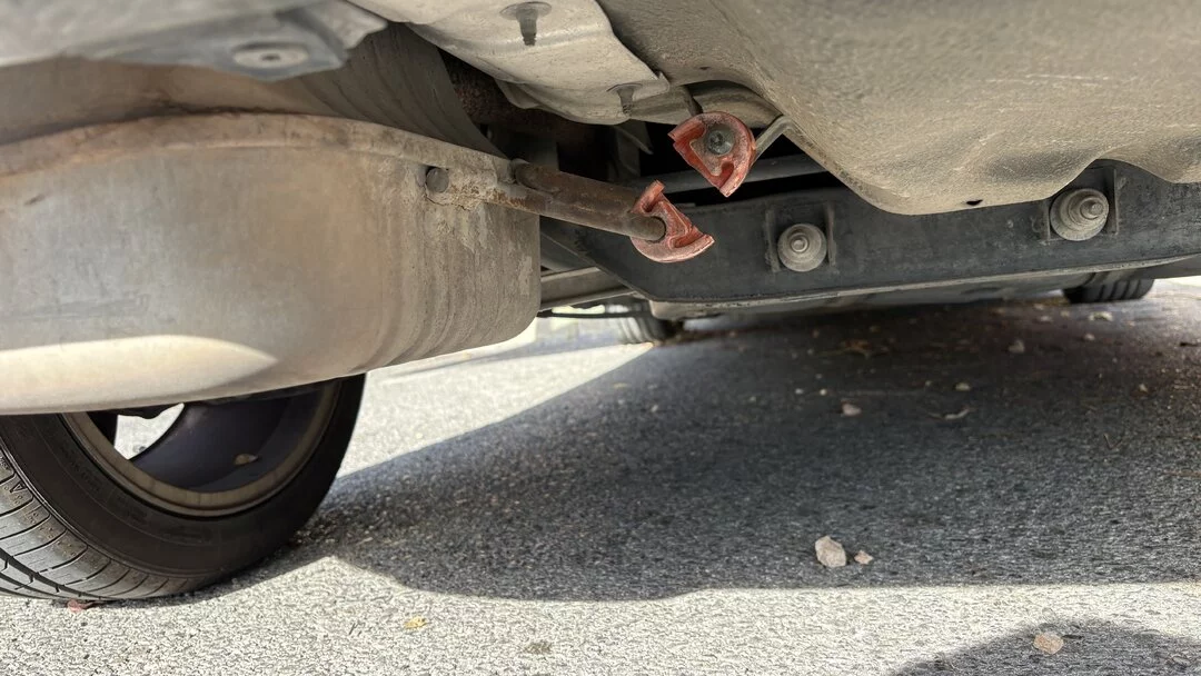

Pues al final lo que más sonaba era que llevaba suelto el tubo de escape por rotura de la arandela de sujecion. Ya están cambiadas y algo suena pero mucho menos que antes, así que problema solucionado. También el mal olor que ponía en otro post ha descendido quizá porque el escape no estaba del todo plano horizontal
Reacciones: abejaranog y Dudi
