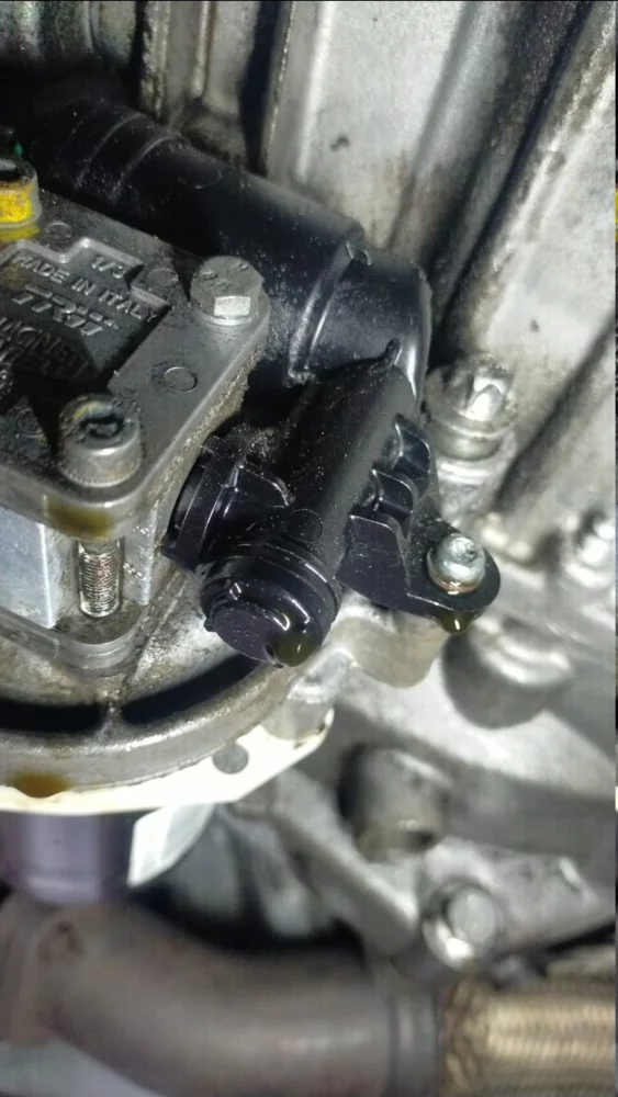

Pues el cambio funciona bien, pero da pequeños tirones. Me encontré la sorpresita de la foto al comprarlo (segunda mano), que es el filtro del hidráulico de la TCT. Estoy esperando que llegue la pieza para cambiarla.
Luego en OBD se ven muchos errores en segunda y la versión del firmware es EF15K160. Mirando por internet la última parece ser EF17K172 y dicen que corrigue muchos problemas de tirones precisamente.
De momento he preguntado en Stellantis (Dr. Esquerdo y Alfimac ), Povedilla, varios talleres especialistas en cambios... y no consigo ninguno que me haga el upgrade.
También he intentado algunos de repros como reprorace, repromatic, etc. y tampoco tocan TCUs. Y eso que el ORI se de donde sacarlo...
Preguntaré en esos que me decís, Tayre, Anfitec, a ver que me dicen.
