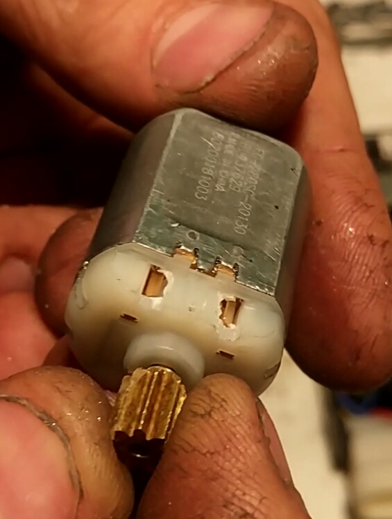

Aunque he visto alguna bastante nueva fallar por contaminación de los contactos del motor con grasa, se quema y hace una costra, en esos casos una limpieza sería suficiente.
Mis motores tenían 11 años y estaban prácticamente carbonizados!

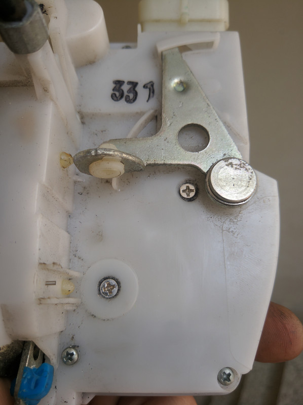

Quitamos los 4 tornillos que hay en las esquinas.

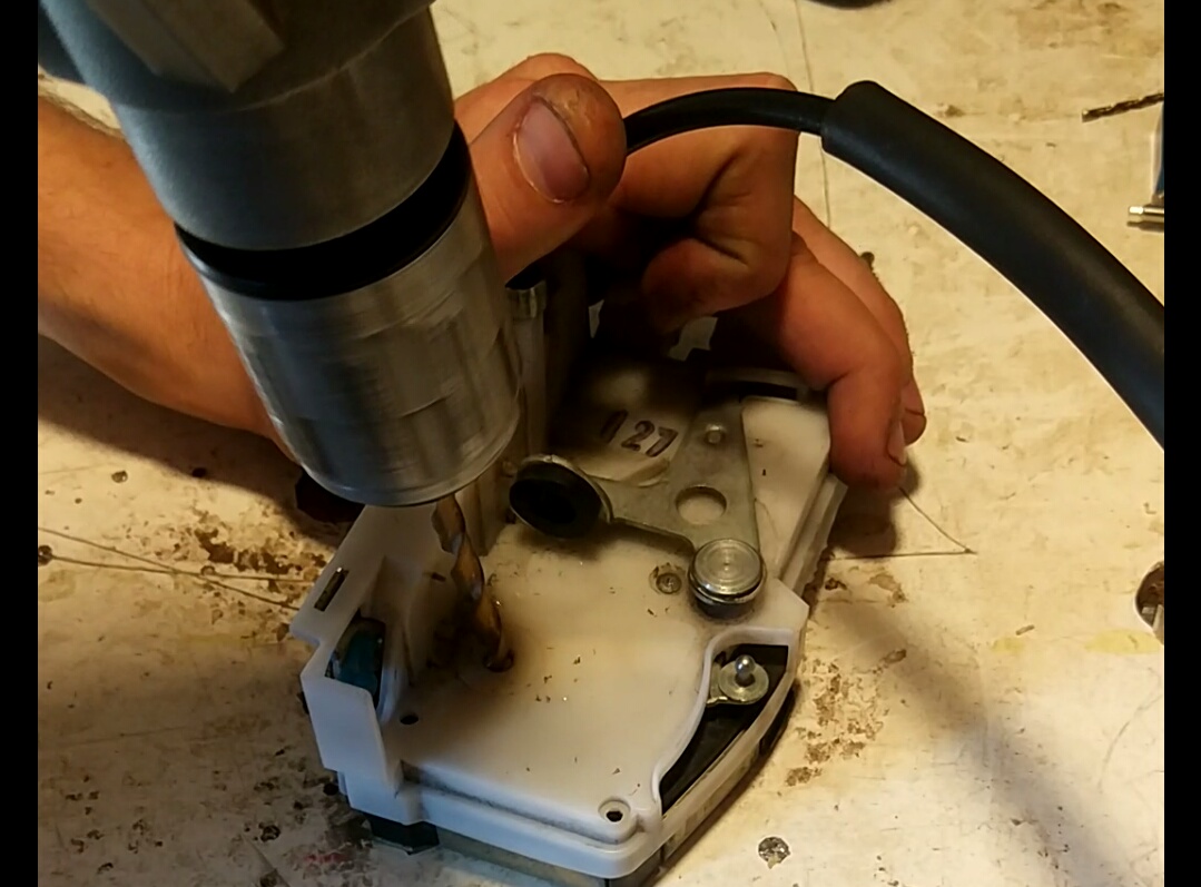

Del lado del plastico blanco, hay dos remaches. Marcamos el centro con un granete, o algo de metal afilado, sino sera muy dificil guiar la broca.
Con una broca de 6-8mm taladramos los remaches unos 2-3mm, no mas!
Ahora vamos haciendo palanca hasta abrirla. El plastico es debil y se rompe muy facilmente, cuidado!

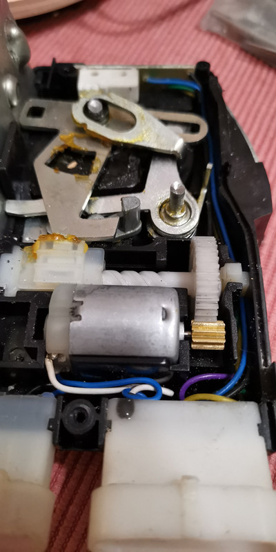

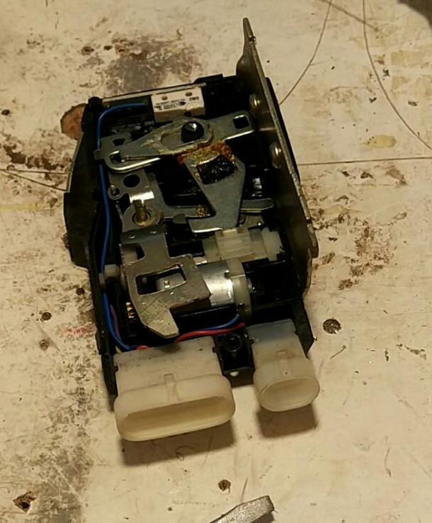

Quitamos las piezas metalicas que impiden el acceso al motor.
La pieza mas grande que cubre el motor tiene un muelle encajado, no sale disparado, pero acordaros de volver a encajar el muelle en el agujero que lleva!
Sacamos el motor. Marcamos el positivo del motor (o el lado que sea, pero que se sepa a que cable iba!)

Nos aseguramos de que no haya suciedad en los piñones, trozos de plastico...lo ultimo que queremos es que se atasque despues de tanto trabajo.
Comprobamos a mano que todo se mueve suavemente.

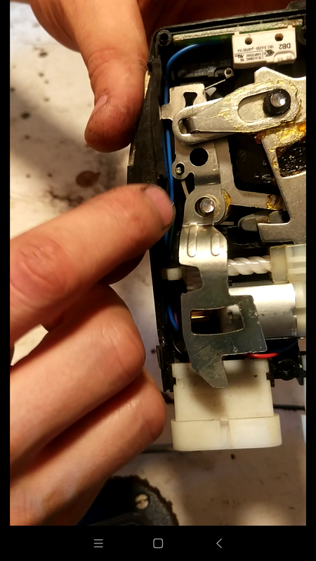

Colocamos todo de vuelta, fijandonos en los salientes que lleva la mecanica de la carcasa de plastico,debe encajar en las piezas correspondientes.
Dado que nos hemos cargado el remachado, los ejes donde basculan las partes mecanicas de la cerradura quedan debiles y se corre el riesgo de que se desencajen.
Solucion simple: Taladramos el centro con una broca de 2.5mm y roscamos a M3. Un par de tornillos avellanados y damos por finalizada nuestra obra de arte.
Para asegurarnos, mejor echar una gota de fijador de roscas.
