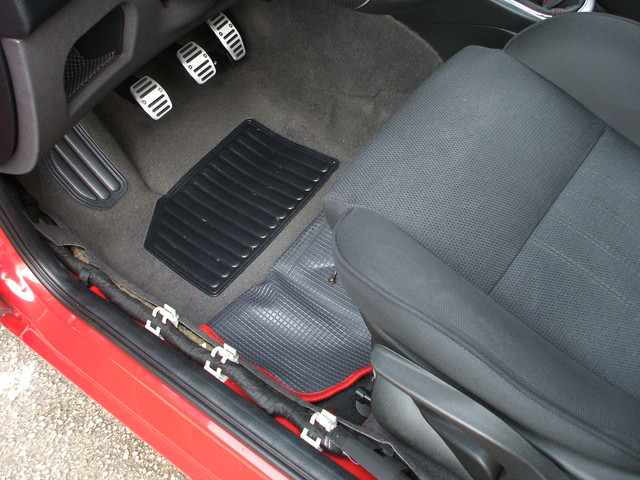

El "antes"...(de serie).
imag

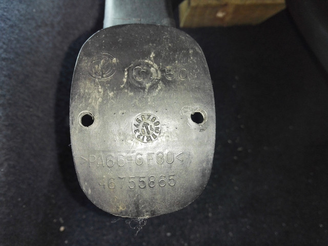

...detalle del pedal de embrague.
subir fotos a internet
...éste al ser de plástico como el de acelerador será más sencillo, pero es muy ancho debajo y no permite alojar las tuercas, con lo que es necesario, limar/desbastar un poco con la Dremel.
Previamente pasé a ampliar los orificios con una broca de 6, así regulo un poco la orientación!

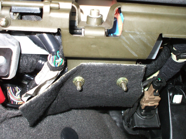

Ahora nos disponemos a colocar el apoyapiés. Para ello es preciso soltar el embellecedor de bajo puerta quitando un tornillo cerca de la goma y válvula de STOP de gasolina.

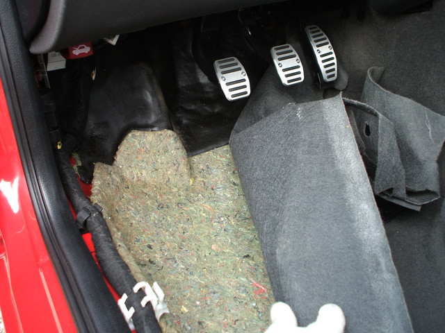

...una vez hecha la misma operación que con los pedales, (presentar, marcar, taladrar...) levantamos con cuidado el tapizado, para acceder a la zona del reverso del tapizado.
subefotos

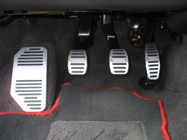

Ya vamos apretando... y listo!
sube fotos
Ahí están...

Después de limpiar, aspirar y recoger el material, así lucen!
subir imagenes gratis
...ya sé lo que pensais, (esas alfombrillas), son las que me trajo el gt, lo único bueno es que no se arrugan, y llegan a todas las esquinas cubriendo todo el tapizado, pero ya están en camino las de la compra conjunta, por eso me animé a colocar los cubrepedales.

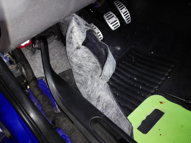

Así estaban en mi ex 147 recién puestos hace casi 6 años!...(los cubrepedales los cumplen en noviembre y el apoyapiés en enero).
...ahí va parte del proceso en mi ex 147 que hice en su día, (los cubrepedales me los colocara un amigo).
