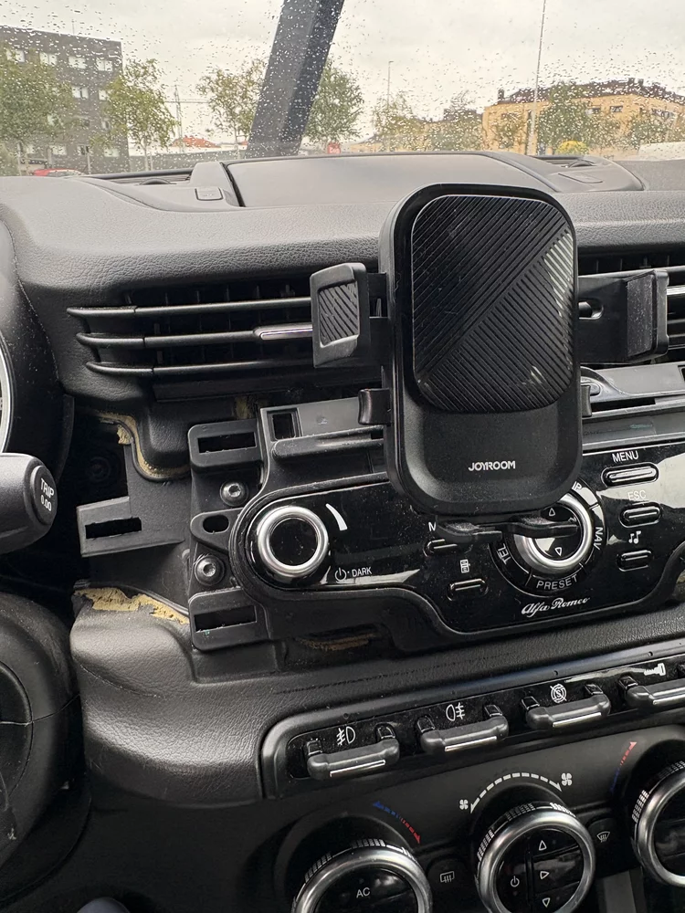

Hola, buenas tardes. ¿Alguno ha llegado a instalar el BlueMusic en un Giulietta? En mi caso es de 2010 y no soy capaz de instalarlo, no me encaja. Si alguno ha sido capaz de instalarlo, me resultaría de gran ayuda.

Si, ese video encontre pero al desmontar todo me di cuenta que mi radio es diferente yo tengo el navegador que se abre arriba no se si sera por eso, esta es

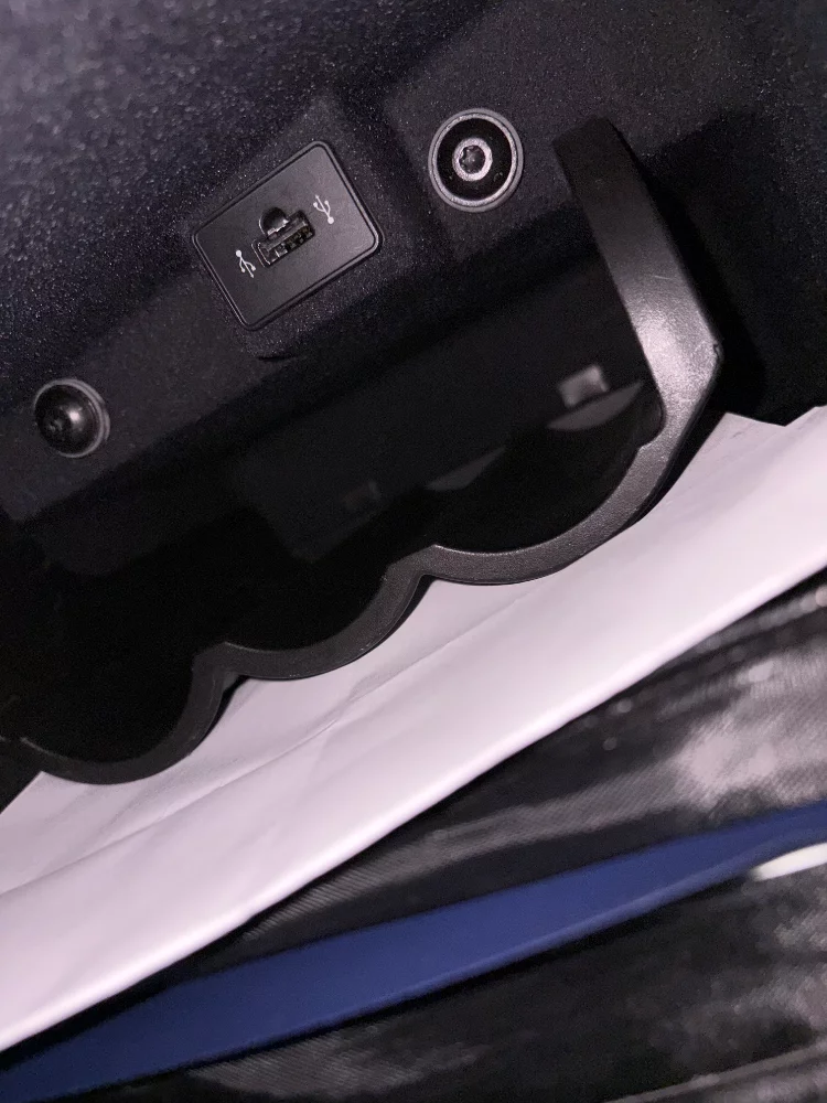

Si tienes el conector auxiliar de la guantera puedes poner uno como este:
Lo único que no tiene es el cambio de canciones por mando de volante pero hace bien el apaño.
Saludos!

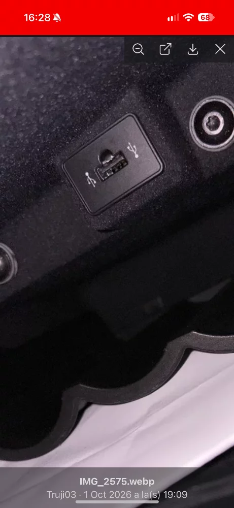

Me parece que solo tengo USB! Tendre que seguir con el cacharro del mechero que en cada bache se desconecta. Gracias
    110,1 KB · Visitas: 3
