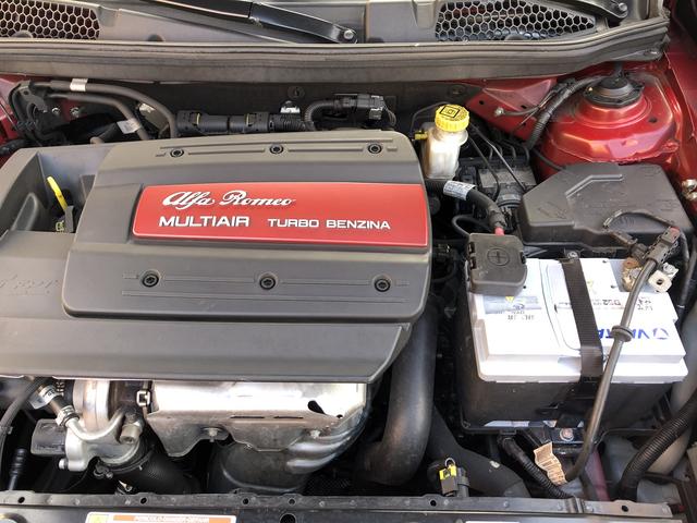

Bateria nueva puesta y funcionando. Lo dicho, cambiar como una batería normal. Luego al arrancar salieron todos los errores que se fueron al girar el volante de un extremo al otro. Y activar en el menú el airbag del acompañante que apareció como desactivado. Ya está a pleno rendimiento la Julieta de nuevo, incluso funciona el s&s. Gracias!

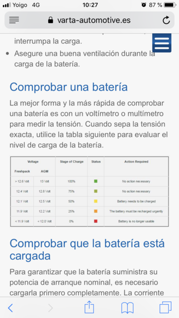

Hoy he vuelto a medir y a subido a 12,74 voltios, en la página de Varta para las baterias AGM esto es sobre un 75% de carga y el s&s por debajo del 80% no se activa. Con lo que solo me queda esperar para ver si se carga...si sigue igual dado que tiene garantía pediré que me la cambien (aquí tengo dudas si lo harán o como funciona la garantía de las baterías)

He estado mirando la batería hace un rato de nuevo...medí y estaba con los 12,55v. Así que decidí soltar el negativo y medir, cuál fue la sorpresa? Al medir sin el negativo conectado 13v. Es decir, se supone que la batería está al 100%. Bien, he vuelto a conectar, arranque el coche, volví a configurar la dirección, ventanillas, la hora.... Apago, vuelvo a medir y 13v :rolleyes: . Dentro de una hora o así volveré a hacer la medición para dejarlo reposar. A las 8 o así sacaré el coche para ver si funciona, si da 13v creo que debería funcionar.
No entiendo nada, solo me queda la duda de que quizás antes no estuviera bien conectado el negativo ese que va a presión y que es el del s&s. Si funciona creo que es la opción más lógica.

Bueno, doy por solucionado el problema. Por si a alguien mas le pasa, era la batería que estaba mal, ya es mala suerte, el caso es que tenía un 68% de carga ( por debajo del 80% no actúa) de ahí que no funcionase el s&s, me fui a Norauto y me la cambiaron por otra. He montado la nueva y ahora perfecto ;)
