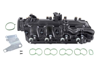

Buenas a todos.
Alfa 159 sw 2.0 JTDM, año 2011, 175.000 kms.
Desde hace meses me estaba perdiendo bastante aceite. Me salta el chivato de poca presión de aceite al arrancar. Además pierde agua/ anticongelante porque el nivel del vaso baja siempre. Lo he llevado a dos talleres. En el primero me dicen que la pérdida de aceite es por varios sitios y que habría que sacar el motor y cambiar todas las juntas. Que la pérdida de presión es por las juntas de la chupona y en el carter que están degradadas. Y que además habría que cambiarle el colector, por dónde pierde el agua. Que se puede ir la cosa a 2.000€.
En el segundo taller prácticamente lo mismo. Coinciden en que hay que cambiar colector, en lo del aceite quieren chorrear primero y ver por dónde pierde...
1. Voy a reparar sí o sí. No voy a cambiar de coche por algo moderno mucho peor. ¿O pensáis que no vale la pena??
2.¿ Es normal una avería así con estos años/kms??? Que se rompa un colector sin llegar a los 200.000 kms???
3. Tengo un 147 1.9 JTD, con el doble de años que no da el más mínimo problema...no lo entiendo.
4. Ninguno me da presupuesto de momento. Y lista de espera para meterle mano de 3 semanas en uno y en el otro directamente creo que ni les interesa el trabajo.. ¿Estan así todos los talleres?
5. En principio me dicen que puedo seguir usándolo, pero no sé hasta qué punto...
Cualquier opinión es bienvenida, ¡gracias!

Muy buenas, esos temas están muy hablados aquí, tengo el mismo coche, te dejo unos enlaces:
Sobre lo de perdidas de aceite mira esto y fíjate si el tuyo pierde por donde mismo:
https://www.alfistas.es/foro-alfist...ite-en-159-sw-2-0-jtdm-170.62054/post-1742572
Sobre lo de baja presión de aceite, cuidado, no lo dejes o te quedarás sin motor, efectivamente tienes que cambiar junta de la bomba aceite, te dejo enlace de lo que publiqué en Facebook:
Chanoft
Chanoft
El colector se puede romper, es de plástico, cuidado a ver si ha cogido un calentón y se ha ido por ello alguna junta del colector.
Yo te recomiendo que si te lo desmontan anules palomillas o si lo tienes que cambiar montes uno sin palomillas. Con nuestros coches ya hemos cumplido en más de diez años con las medidas anticontaminación.
Asi que yo anularía también EGR y FAP y una buena repro para ello.
FMG_V6_btb
Mejor sacar motor y cambiar todas las juntas montando el kit de sustitución de la junta de la trompa de aspiración de aceite.
Y ya que sacas motor... el poyaque: cojinetes de bancada y biela (pueden haber sufrido desgaste por la falta de presión y no valen mucho), juego de juntas, correa de distribución, embrague, palomillas, vaciar DPF, anular EGR... repro.
Es lo que le hice yo al Opel Insignia de mi hijo (lleva el mismo motror)

Hola Nerometalico
Efectivamente, como te han indicado los compis el problema lo tienes en el colector de admisión (es plástico y no es caro, yo lo compré en Ebay), bomba de aceite Pierburg
(te recomiendo montar el casquillo indicado por Chanoft), kit de distribución Continental, junta de la cánula de llenado de aceite, junta de la cala de aceite, limpieza o sustitución EGR (también puedes anular total o parcialmente), buen aceite 5w30 acea c3 o c2 y buen refrigerante...... creo que merece la pena la inversión. Tendrás coche para que lo hereden tus tataranietos.
PD:
Comprueba la carcasa negra del enfriador de la EGR, por si pierde refrigerante.
Yo, en mi caso, con casi 360000km ....va de lujo después de la reparación.
Actualmente, no hay coches con la calidad de fabricación de los nuestros.

Lo que no entiendo es como uno de los talleres me dijo que el colector era caro, unos 800 €...
Enviado desde mi 220233L2G mediante Tapatalk
Alejandro71
Qué buen resumen Alejandro, muchas gracias.
Imagino que te dará precio del colector de origen, yo instalé el que compré en ebay y relación calidad/precio fenomenal
Voy a buscarte el enlace
