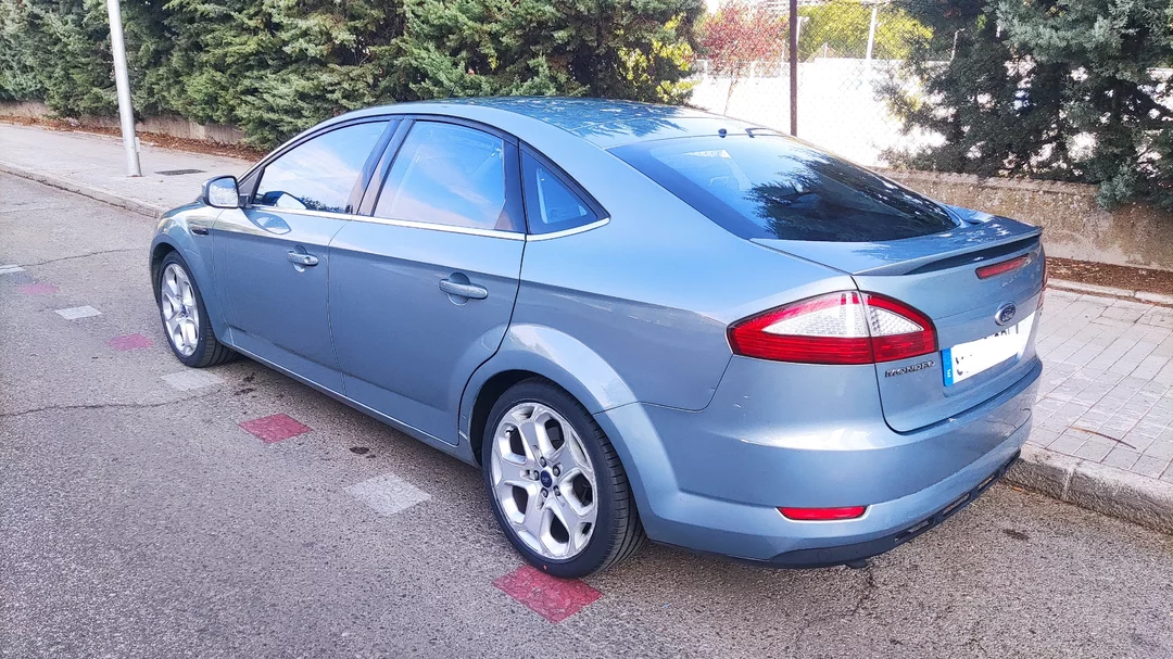

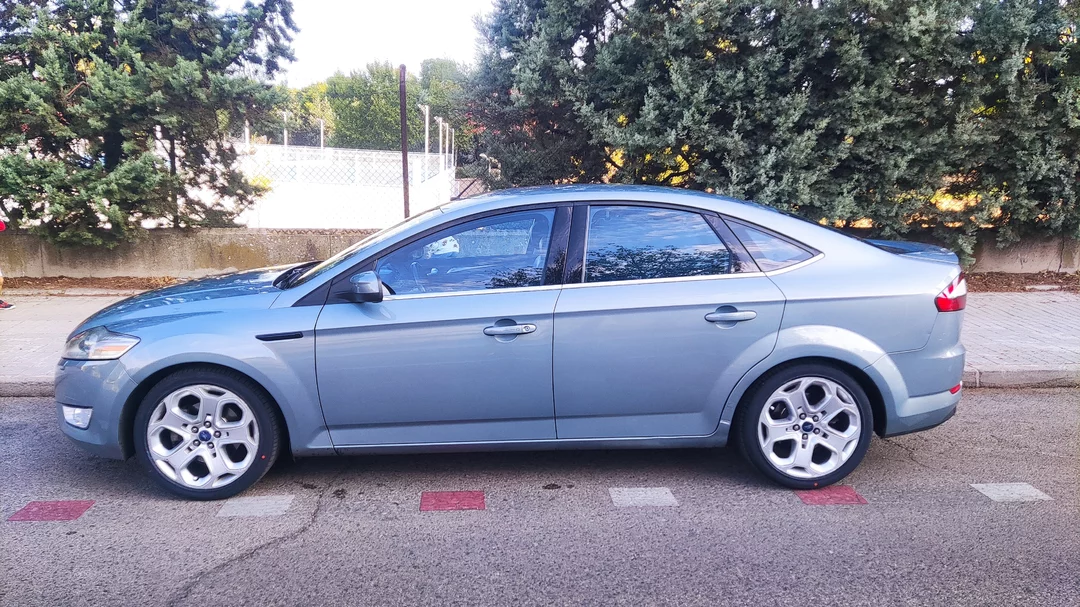

A ver, a mí me sigue gustando más el 159, tanto por fuera como en conducción, pero reconozco que el Mondi me ha sorprendido para bien, en todos los aspectos, es muy equilibrado en conjunto.
Reacciones: telle
El conjunto mejoraría injertandole el motor y cambio del Mondeo en el 159 sportwagon.

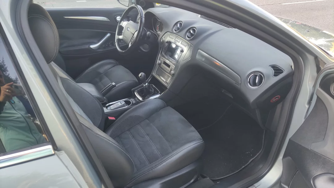

Buenas.
Este viernes llevo a retapizar el techo del Mondeo, no estaba mal pero se nota ya que empezaba a quedarse la espuma un poco seca y en algunos puntos se apreciaba un poco de separación y tacto rugoso, nada grave o alarmante, pero bueno, es mejor hacerlo y así queda como nuevo.
Precio total, 240€ IVA incluido y lo hacen en el día, así que bastante satisfecho con el precio y el tiempo empleado.
