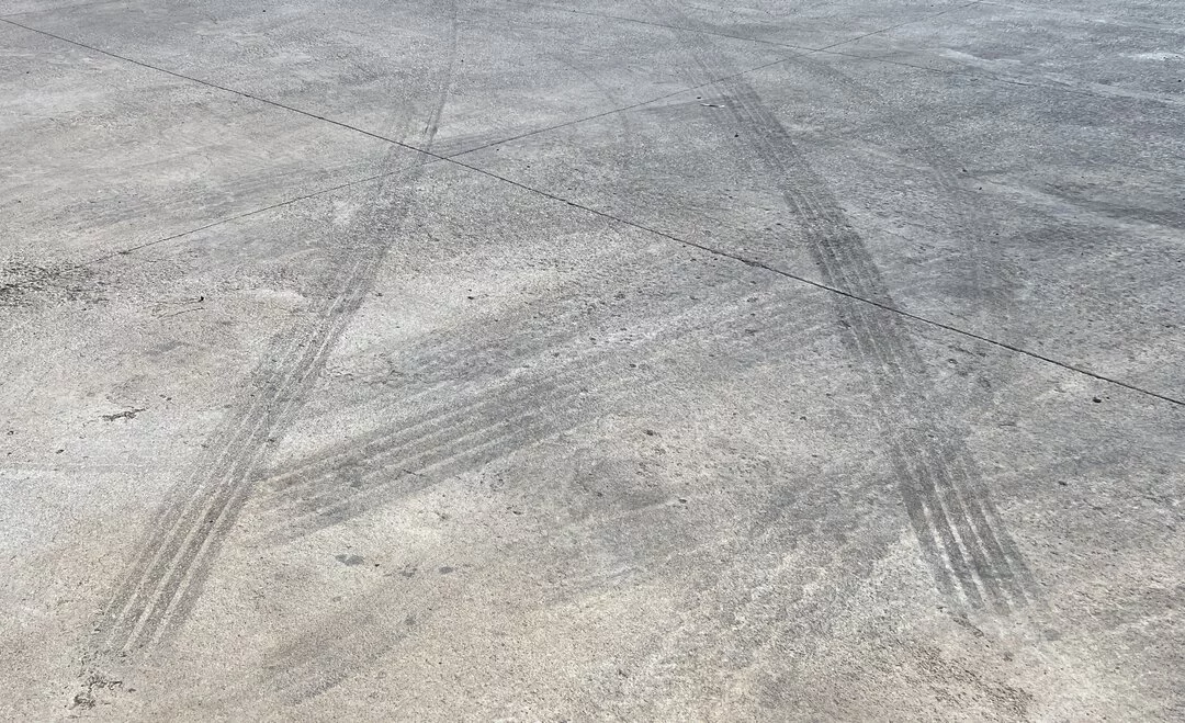

Hola buenas, yo no he realizado la prueba de levantar las ruedas de atrás pero si he realizado la de salir desde parado patinando (modo race) en superficie de cemento y ha dejado las dos marcas de rueda, tengo el video a cámara lenta donde se ve como traccionan las dos, entiendo que al verse las dos marcas si es LSD.
Si te deja las dos marcas en la misma superficie es que tienen un agarre similar en ambos lados. Una buena manera de comprobarlo sin levantar el coche, es echar un cubo de agua (jabonosa) en uno de los dos lados y ver si pierde tracción y la otra que esta seca deja de hacer marca...

Para vehículos 2.2d AT8, en negrita indica que tiene LSD para AT8, en rojo negrita LSD para MT6
1 46336080 MECHANIZM RÓŻNICOWY !939 + CAMMA 1
1 55277943 MECHANIZM RÓŻNICOWY CAMMA + TTRWD + 939 01
1 55277945 MECHANIZM RÓŻNICOWY !939 + CAMAT + (ECOCF6, ECOCF6D, ECOE6D) 1
1 55277945 MECHANIZM RÓŻNICOWY !939 + CAMAT + ECOE6DF + TT4X4 1
1 55277947 MECHANIZM RÓŻNICOWY 939 + CAMAT + (ECOCF6, ECOCF6D, ECOE6D) 1
1 55277947 MECHANIZM RÓŻNICOWY 939 + CAMAT + ECOE6DF + TT4X4 1
1 55277949 MECHANIZM RÓŻNICOWY !939 + CAMAT + ECOE6DF + TTRWD 1
1 55277943 MECHANIZM RÓŻNICOWY 939 + CAMMA 1
Por lo que en mi Veloce Diesel, la referencia que yo tenía era 55277945, diferencial abierto y le he puesto el 55277947
Y ya por último, para dejar la instalación fina, he leído por muchos sitios el no merece la pena cambiar la configuración a nivel software por MES, ya que el diferencial actuaría antes de que lo hiciera la electrónica, pero yo no estoy de acuerdo, porque la configuración en el pack performance está tarada de una forma y con diferencial abierto de otra, y si no, no tendría sentido. Entiendo que el software dejará mucho más margen hasta que la electrónica actúe que si no tiene la configuración hecha. El caso es que la gente quizá se justifica porque no es fácil de cambiar ni de encontrar cual es la configuración que hay que cambiar.
Yo lo he hecho en 2 pasos, primero hacer el cambio en AlfaOBD, que tiene una opción por menú más cómoda y luego hacer la alineación proxy por MES, ya que la alineación proxy de AlfaOBD no es buena. Pero si se quiere hacer todo por MES, hay que entrar en configuración manual de los valores Proxy y cambiar el dígito correcto, que en cada modelo es diferente, obviamente.
Paso por AlfaOBD, hay que conectar body computer, la opción "Car Configuration Change" - "Configuration Family" y elegir tu configuración, en mi caso: 2.2 T Diesel 210 AT AWD - LSD EMEA (Giulia) y realizar el cambio (Start - Next y esperar que diga success)
Y luego la alineación proxy en MES.

En mi caso, yo tenía 6, que en hexadecimal es 6 también (el dígito 90 son 2 dígitos, por lo que 06), y lo he cambiado por el 24, que en hexadecimal es 18.
Hacer alineación proxy y ya estaría, cambio mecánico y cambio en software y estaría todo bien configurado.
Espero que haya aclarado dudas.
