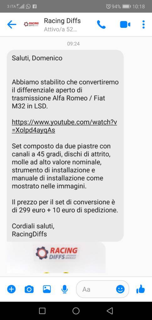

Entré en el foro italiano, y me acabo de triturar las 22 páginas del hilo "Differenziale Q2". Interesan las páginas 7, 15, 16, y alguna posterior...
Resumen rápido:
1.- Quaife no lo fabrica porque el usuario "medio" del Giulia no lo pide (no prevé demanda, pese a que los italianos lo notan en falta en el equipamiento).
2.- el diferencial trasero de serie y el Q2 tienen la misma relación de transmisión (de memoria, 1:3,27).
3.- el Q2 de Giulia no trae diferencial TORSEN, sino LSD (de desplazamiento limitado), y bloquea al 25%.
4.- habla de que el control electrónico "capa" la entrega de potencia, y que debería ser un poquito más permisivo el programa del ESP en modo D.
5.- los foreros ven como problema en el transplante del Q2 que el programa interfiera en el funcionamiento del Q2, y que no se note que se lleve. Las opciones serían que tuviese una reprogramación del ESP, y la otra, que se desconectase el ESP (léase modo "R", no desenchufar junto la batería).
6.- la cirujía sería unos 400€ de taller+ 400€ modo "R"+310€ kit. Otra opción, sería más costosa, cambiando el diferencial...y vale sobre 1.800€ el diferencial (dicen).
7.- el diferencial LSD lo suministra "Bacci Romano" por 1.800€, y el kit para modificar el de serie lo suministra "Racing Diffs" por 299€+portes (página 16 del hilo).
Vamos ahora con los enlaces:
1.- la presencia exterior del diferencial (uno que se agenció uno...). Está en la página 15 del hilo.
2.- y el kit de "Racing Diffs" (página 21 del hilo):
IMPORTANTE: habla de diferencial M32 modificado a LSD, pero el diferencial M32 es de GM (habla del 159), pero el Giulia no lleva ese diferencial. Habría que estudiar compatibilidades...
