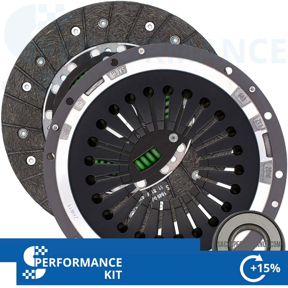

Bueno , aquí dejo otra opción que esto valorando también .
Aunque a este precio aún habría que armarle el bimasa

Los valeo tienen mala fama en ese modelo. Hay gente que en 20.000 km le ha tocado volver a bajar la caja.... Lo barato sale caro a veces
Recomiendan luk o mejor sachs
Con repo, yo ya me iria a reforzado... Sin dudarlo
