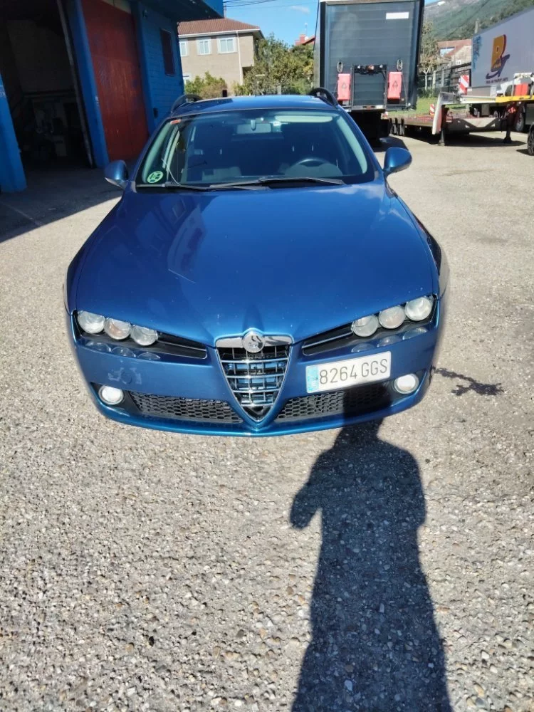

Subo fotos del amiguete de cuándo lo compré, ahora tiene los emblemas y la cola de escape original, barras de techo plateadas y defensa delantera nueva.
