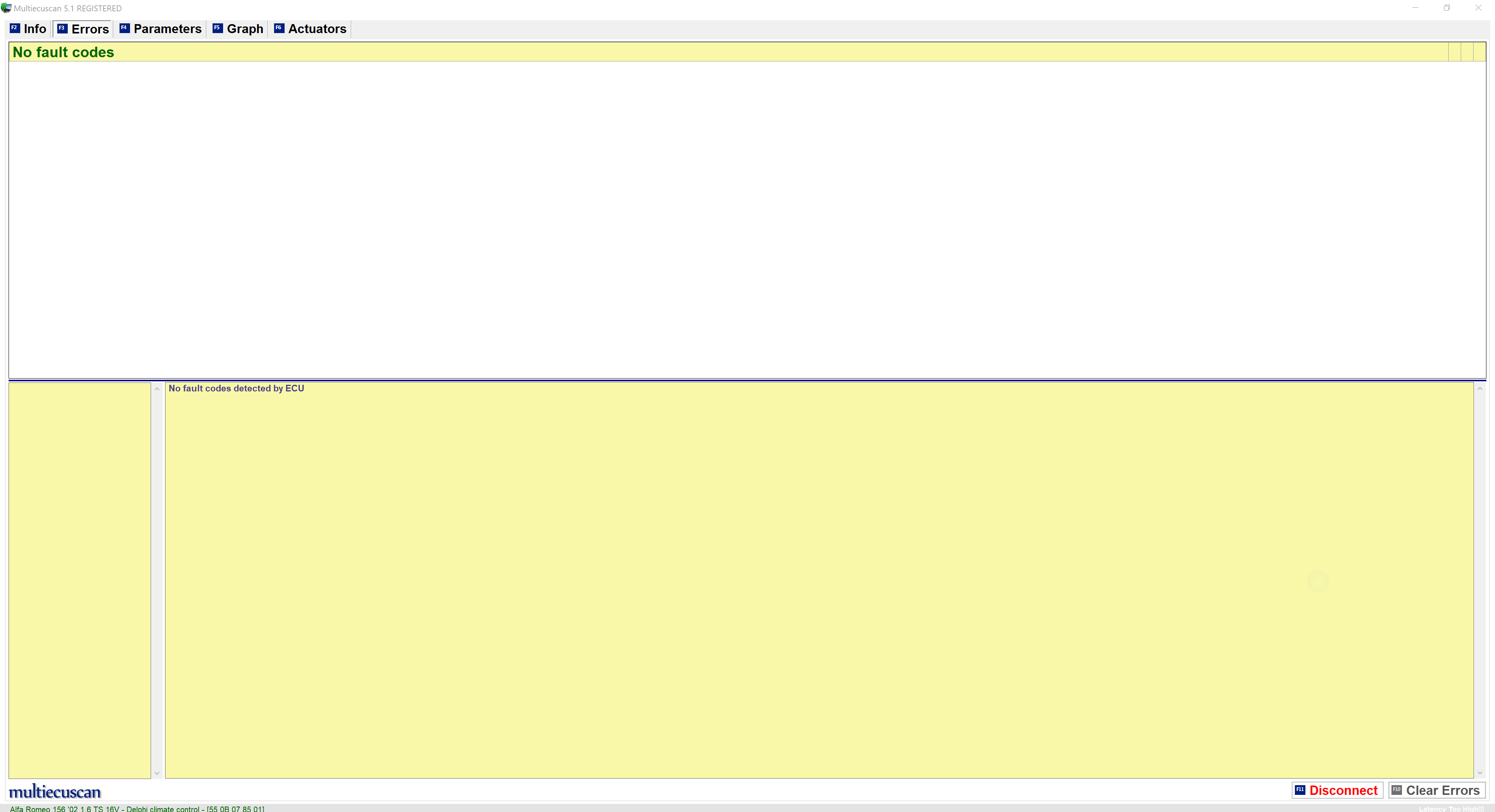

Siguiendo con este asunto, he podido conectarme a la ECU del climatizador y no tengo registrado ningún error, lo que en principio sería bueno, pero sigo sin pistas de que le pasa al sistema de AC porque no enfría nada por el lado del conductor y casi nada ya por el lado del copiloto, incluso poniendo la temperatura en LO.
En principio el compresor se enciende, ya que se oye el "clutch", pero se oye un siseo intenso (similar al sonido del paso de agua por tuberías cuando abres un grifo de casa), sobre todo por el lado del conductor, desde el interior, cuando está funcionando el sistema de aire, a cualquier temperatura.
Ya no sé si llevarlo a un Norauto a que me hagan una recarga de gas, o directamente al taller oficial y que arreglen lo que se necesite a cambio de un riñon seguramente. En principio, creo que el gas no se pierde a menos que haya una fuga ¿no?
