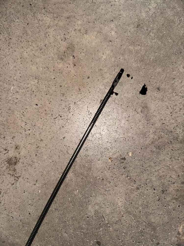

Hola a todos,
Justo hoy le hice el cambio de aceite al Giulia (2.2 180cv diesel) y me he encontrado el filtro de la admisión lleno de aceite.
Me pasó con anterioridad hace 20.000km, cambié el centrifugo de aceite Blow-By (la nueva versión), parecía que todo iba bien hasta ahora.
¿Alguien se puede imaginar qué otra cosa pueda estarlo causando? Al final he decidido dejarlo como estaba, sin cambiar el aceite, para llevarlo a un taller, pero me gustaría saber vuestras opiniones
Edito:
En el cuadro marca que el nivel de aceite está bien pero por lo que parece según la varilla está por encima del nivel ¿no?
Lo tiene estudiado. Mientras contesta puedes ir buscando porque lo puso por algún hilo del Giulia.
He encontrado un comentario donde se menciona pero nada más de información, básicamente esto:
- En el #475 dice que su Giulia 2016 con 115.000 km sigue manchando incluso echándole 3,6 L.
- En el #478 dice:
> “a los 100.000 km la hice y me cambiaron el centrífugo pero el decantador sigo con el de origen.”
- En el #479 le contestan que si sigue manchando quizá le pusieron la referencia antigua.
- En el #480 él responde que tiene la referencia nueva, pero aun así seguía la duda del aceite/manchado.
