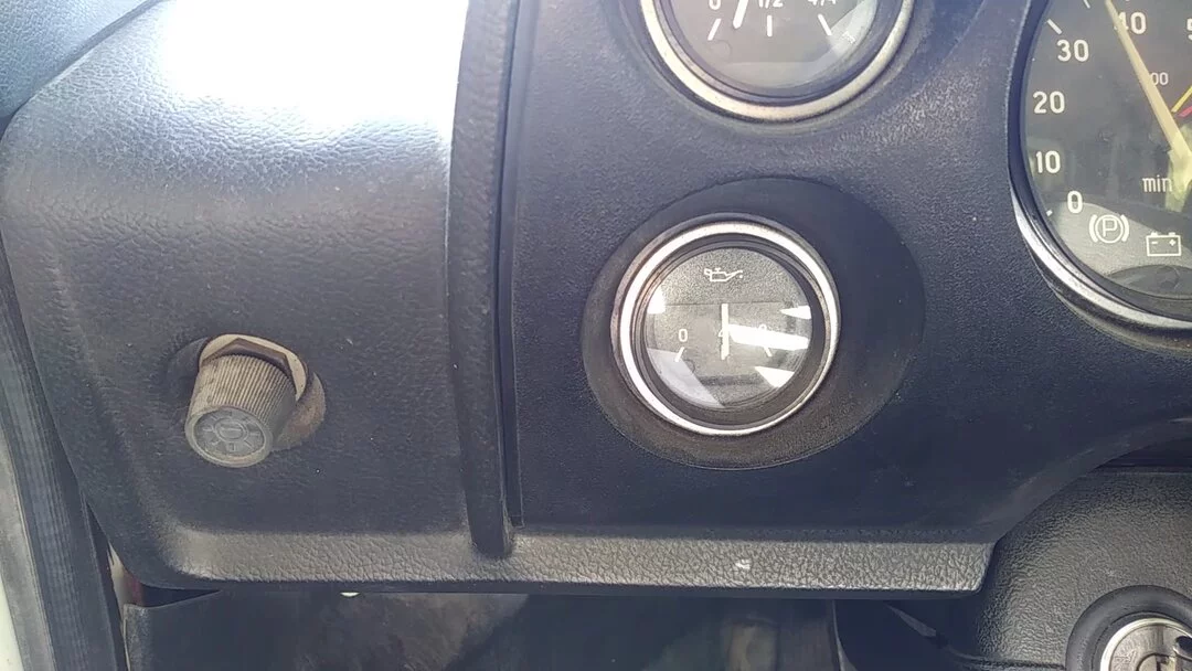

El pasado verano probé el Liqui Moly en un muy viejo Niva, algo desesperado por lo baja que tenía la presión de aceite. Lo hice como último recurso antes de tener que quitar el carter para echar un vistazo a la chupona de la bomba para limpiarla o a la propia bomba para repararla. Tenía muy pocas expectativas y sin embargo el resultado fue espectacular: tras 15' de funcionamiento al ralentí con Liqui Moly y cambio de aceite el manómetro volvió a marcar 4-4,5, valores que no veía desde hacía muchísimo tiempo... :likeit:
Doy por hecho que por dentro habrá habido un lavado tal que la porquería y el engrudo que taponaba la chupona después de años y años de servicio se ha disuelto y ha desaparecido con el aceite viejo... :D
Ahora tengo otro bote esperando para ser aplicado en el 33 durante estas vacaciones... ;)
