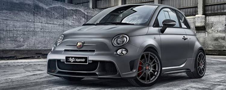

Abarth 695 biposto, todos los detalles: biplaza, 190 cv y 997 kg, la locura de Abarth es matriculable
Mario Herraiz ( @HerraizM ) el 4 de March de 2014
El Abarth homologado para circular por la calle más rápido. Así se presenta el Abarth 695 Biposto que debutando en el Salón de Ginebra de 2014 nos deja con la visión más extrema de la gama de Abarth en un 500 de competición al que prácticamente sólo se le ha colocado una matrícula para poder circular por la vía pública.
Un nuevo aspecto exterior, aires de competición en sus detalles y un habitáculo biplaza dispuesto a hacernos pensar que estamos a punto de salir a clasificar en un Gran Premio.
Por supuesto no perdemos de vista sus prestaciones y es que el Abarth 695 Biposto llega con 190 caballos... pero sobre todo lo hace con un contenido peso de 997 kg y una parte ciclo a la altura.
La locura de Abarth, “un coche para los conductores especiales”
Con una configuración biplaza y cargado de componentes más propios para andar por circuito que para circular por la calle todo ello aderezado con un punto de locura que nos deja con detalles como el de las ventanas de policarbonato fijas con un pequeño espacio deslizante.
Se ha sacrificado todo elemento superfluo para dotar a este Abarth 695 Biposto de ese carácter tan atractivo por el que no importa renunciar a elementos como los faros de xenón, los antiniebla delanteros, el climatizador, los elevalunas o la radio.

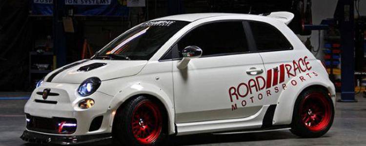

El Abarth 500 de Road Race Motorsports es uno de los 500 más salvajes que has visto
Mario Herraiz ( @HerraizM ) el 9 de August de 2014
El Abarth 500 es sin duda una de nuestras “pelotillas calientes” favoritas. Estilo italiano en tamaño contenido y una vitaminada mecánica que dan como resultado un más que interesante reclamo para todos aquellos que buscan un pequeño GTI, pero ¿qué pasa si cargamos de anabolizantes a nuestro pequeño escorpión?
Road Race Motorsports tiene la respuesta en forma de pequeño cohete de 250 caballos al que han bautizado como M1.
La preparación tiene un precio de 75.700 euros
El motor 1.4 turbo ha sido llevado por el preparador hasta los 250 caballos, contando con un par de 339 Nm. Además se ha aligerado el conjunto en 54 kg a golpe de fibra de carbono y un habitáculo desprovisto de elementos superfluos.
Road Race Motorsports se reserva el grueso de cambios de la preparación mecánica, aunque se menciona que se ha renovado por completo el motor y que cuenta con un nuevo filtro, un nuevo sistema de escape, un embrague en carbono-kevlar y elementos en su parte ciclo como una nueva suspensión Bilstein, nuevos frenos o un nuevo diferencial de deslizamiento limitado además de unas llantas en 16 pulgadas acompañadas por neumáticos Toyo Proxes.
El conjunto se completa con un kit de carrocería donde destacan los ensanchados pasos de rueda, sin pasar por alto tampoco el alerón tipo cola de pato o el splitter.
La preparación estará limitada a 50 unidades y al precio del Abarth 500 hay que sumarle 75.700 euros. A cambio uno de los 500 más radicales de cuantos se pueden llevar por la calle, aunque no perdemos tampoco el Abarth 695 Biposto o las preparaciones de Romeo Ferraris.

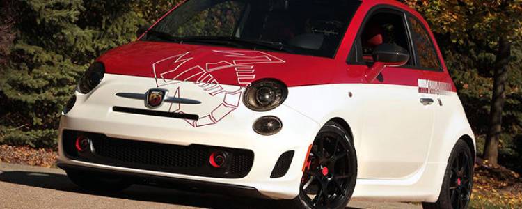

Abarth 500 Scorpion .........
David Villarreal ( @davidvillarreal ) el 4 de noviembre de 2014
En los próximos días abre sus puertas el SEMA Show 2014 en Las Vegas. Y eso solo puede significar una cosa, que en los próximos días nos llegará un aluvión de preparaciones y prototipos de los Estados Unidos, en algunos casos prometedores y deportivos, en muchos, estrafalarios hasta límites incomprensibles, que se superan cada año.
Con el crecimiento de la red Fiat en Estados Unidos, llegaron los primeros accesorios de la firma after-market de Chrysler, y con estos, una posición privilegiada para los Abarth 500 Scorpion y Fiat 500L Custom que se presentarán en el SEMA Show de este año.
Abarth 500 Scorpion: la cara
Mopar presenta su catálogo de accesorios para Fiat y Abarth con dos preparaciones que muestran las posibilidades de personalización de Fiat 500L y Abarth 500.
¡Empecemos por la cara de la moneda, el Abarth 500 Scorpion. Mopar no parece haber tocado la mecánica de este pequeño deportivo de bolsillo, aunque sí ha hecho lo propio sustituyendo la línea de escape por una que acentúa aún más los rugidos de este pequeño. Las novedades más importantes las tenemos en el tratamiento de carrocería exterior, en un acabado muy deportivo, en dos tonos, en blanco y rojo, en un juego de llantas con acabado negro y detalles en rojo y en el escorpión tatuado sobre el capó.
Las cubiertas de los retrovisores con acabado estilo fibra de carbono y el tintado de los faros, añaden aún más estilo a esta preparación que pretende mostrarnos las posibilidades de personalización que ofrece el catálogo de Mopar para el Abarth 500.
A bordo, el Abarth 500 Scorpion también se ha buscado preservar esa temática de tonos negros y rojos, en el tapizado de sus asientos de piel, y rojo y blanco, en el rematado del salpicadero.
