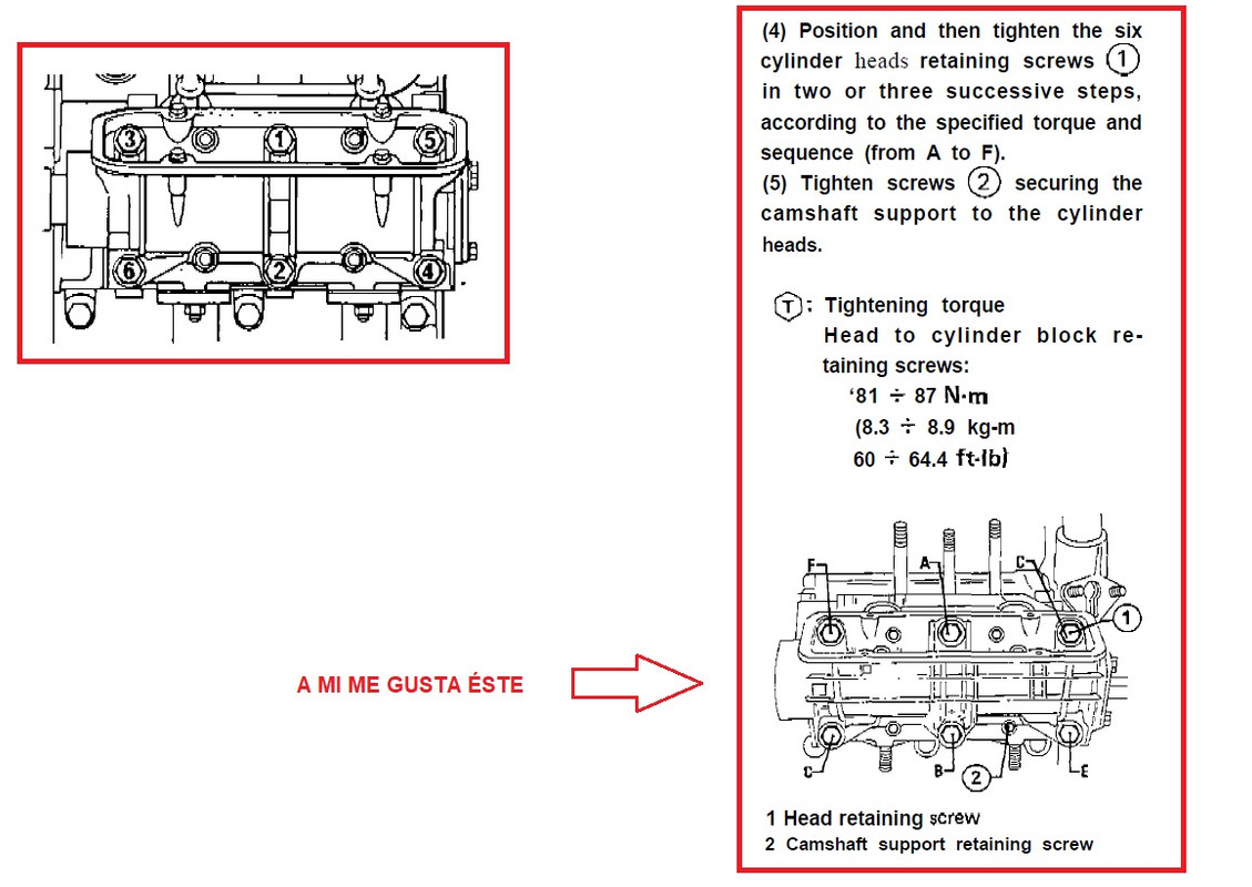

Hola, tengo una duda con los pares de apriete, aparecen dos numeros separados por el sibolo de division (81÷87) el rango es muy grande, ¿o hay que hacerlo en dos fases? (Perdonad mi ignorancia)

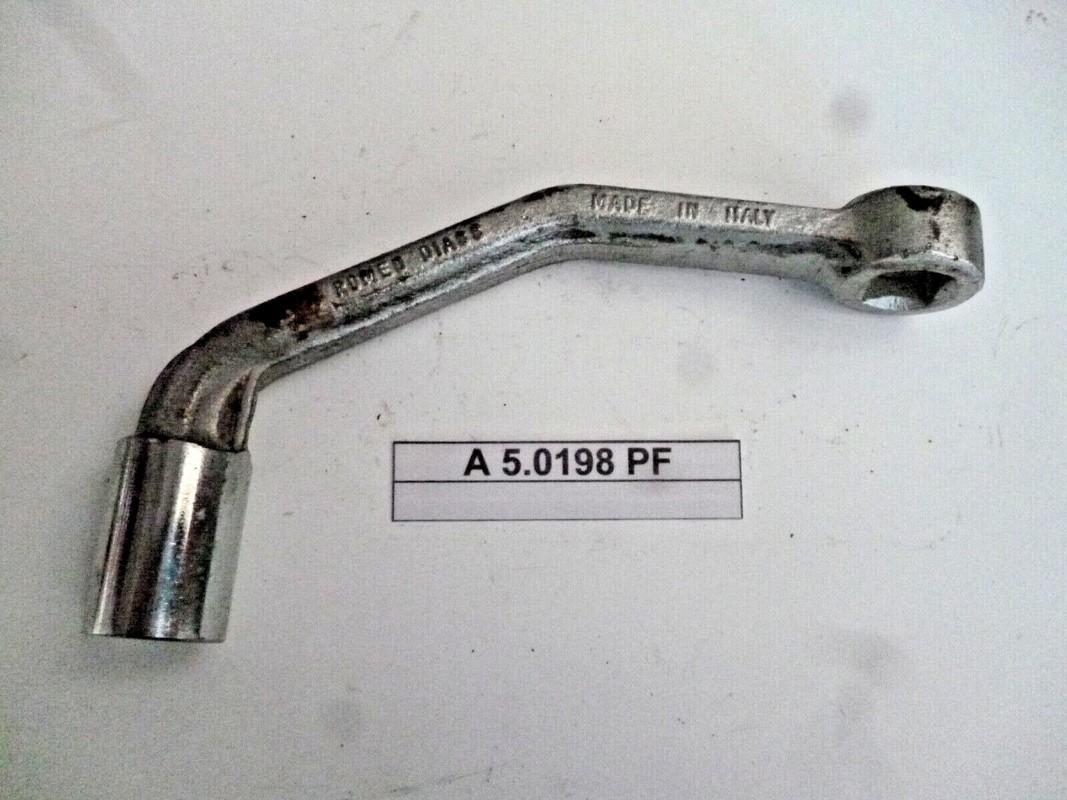

Luego pone que utilizando un alargador de 400mm en la llave de par, aplicas mas fuerza 62-67 que con uno de 300mm 57-62.

no coinciden el orden de apriete ni el primer numero del par, si coincide el par final mas alto.

En todos los manuales que tengo me da como valores los 81-87 Nm (8,3-8,9 Kgm): diría que cualquier valor dentor de ese rango es válido (yo usaría un término medio, del orden de 84 Nm).
A lo del alargador A.5.0198 no le hagas caso...
ya que, como puedes ver, actúa después de la llave dinamométrica por lo que multiplica el par aplicado y por lo tanto es lógico aplicar menos par. Así que quédate con los 81-87 Nm.
En el vídeo hacen el apriete en tres etapas: un pre-apriete con menos par, el apriete a los valores establecidos y, tras una fase de calentamiento y enfriado del motor, un apriete definitivo a los valores establecidos tras haber aflojado los tornillos una vuelta. Me parece correcto y conforme a lo que dicen los manuales.
Lo que NO me parece correcto es el orden de apriete: lo que para mí es lógico es un esquema "cruzado" como el que tienes tú u otro similar:
ok. Asi lo haré, a lo mejor, cualquiera de los dos esquemas que has puesto puede ser valido, quizas uno se corresponde al lado derecho y otro al izquierdo.
